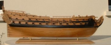

hola Carlos. la escala es 1/48. ahora mismo, mide 104 cm. cuando esté terminado, medirá desde el fanal hasta el mascarón de proa 116cm. habrá que sumarle el baupres.
ah y hablando de sueños, en junio del 2010, empecé a hacer unos planos, con lo que intentar algo que se le pareciera a una enramada.
desde luego, ni en mis mejores sueños, pensé que pudiera llegar a este "maravilloso lio que me he metido".
creo que en un par de años, también tú harás mucho mas de lo que imaginas.
un saludo , cabrapente
