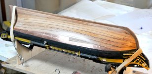

He empezado a forrar, con muy pocas ganas, así saldrá. Las placas que hemos conseguido son un poco grandes, tienen 10 mm y deberían tener 9,3.
He hecho replanteo con cinta de enmascarar de Tamiya, luego n se suele repetaar totalmente pero es mejor que nada sobre todo en cuestión de simetría.
Como el barco es muy pequeño y las placas grandes no me llevara mucho tiempo.

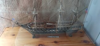

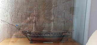

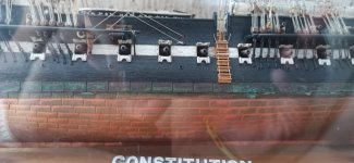

Leopoldo, y por que no haces la patina con vinagre y sal? yo así lo hice en el Constitution y lleva como 20 años que no ha ido ni a más ni menos, vamos que está como el primer día. En el fondo solo hay que hacer ese toque en la zona donde toca la superficie del mar, pues en las zonas sumergidas con el rozamiento no existe esa oxidación, moluscos y demás se supone que si, no? Igual estoy equivocado. Un saludo.

Hola [mention id="20355" color="#00AA00"]@Leopoldofran[/mention] pues hace tantos años que lo realice que al 100% no lo recuerdo, pero creo que a ojo disolví sal en el vinagre y con ese líquido unte la zona que creí debería de tener la patina, ahora estoy fuera de Jaca, pero en cuanto llegue busco fotos, pues está en vitrina de cristal y es dificil sacar fotos en condiciones. De momento encontre estas, para hacerte una idea creo que te valen.
A ver si se pasan estos calores y retomo el astillero, por cierto, el otro dia nos pusimos cara con [mention id="28301" color="#00AA00"]@manuelsirgo[/mention] en Valladolid. Un saludo Leo, espero que esa diálisis vaya mejor.

Gracias Cristóbal, se ve perfectamente y el aspecto es bastante bueno para mi gusto. Las placas que usaste son probablemente diferentes de la cinta adhesiva que he usado yo. Hace horas le di sal y vinagre, varias aplicaciones a medida que secaba el vinagre. Ningún cambio. La semana próxima iré a Lojume a ver si Antonio me pone a punto el aerógrafo y pruebo con pintura.
