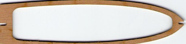

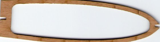

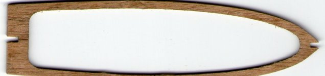

Me prodrías decir, Juan, que medida tiene la quilla en su parte superior, de extremo a extremo, es que voy a sacar la plantilla mediante autocad para hacerme esa barca.

josemirh dijo:
Creo que no has visto mi post, por eso me gustaría preguntarte de nuevo, a medida que te marco en la foto, y muchas gracias de antemano.
josemirh dijo:
josemirh dijo:
Disculpa José, ha sido un despiste de mi parte no haberte contestado. :oops:
Son dos de diferente tamaño. La mayor o más larga tiene 955 mm, la más pequeña tiene 868 mm. El grueso de la madera de la que esta hechas es de 148mm. Si me envías tu dirección internet (por mensaje privado) trataré de enviarte copias escáner de lo que me ha quedado de la madera que tal vez puede que te sirvan de ayuda en tu intento de fabricarlas. :roll:
Saludos y perdona mi despiste.
Juan M. :) :) :)
josemirh dijo:
Gracias Juan, pero el grosor es correcto?
El grueso es correcto, 1.48 mm que pueden tomarse por 1.5mm.
Te adiciono unas copias de las "costillas" que retiré para darle menor altura de amuras a los botes.
La falsa quilla de estos es muy devil y tuve que tener cuidado para evitar deformaciones y me diera la curvatura de las amuras. Tuve que hacer nuevas falsa quillas más anchas para evitar la deformación, para luego lijarlas al tamño deseado.
Espero que aún cuando parezca tontería pasar éstas imagenes te puedan servir. :roll:
Juan M. :) :) :)
PD las costillas pertenecen a los dos botes.
