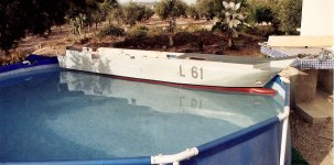

En vigo hay uno, mas pequeño y es bastante sensible a viento navegando.
Imagino que con ese lastre se notará menos.

esto va a estar listo en el tiempo mas rapido que me imagine, me encanto verlo en la pileta....
sigue amigo, lo que me da vuelta en la cabeza es ver como es la union de los tres cuerpos, para evitar se filtre el agua, cuando tengas tiempo puedes poner una foto con las partes semiseparadas asi nos damos bien de cuenta como encaja y como no se filtra a su interior el agua..... vaya derroche de ingenio tienes Garry..
:wink: :wink:
