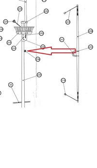

hola amigos estoy con un tema: estoy haciendo los palos del May Flower y me encuentro que la verga jarcia del palo mayor no va sujeta al palo macho, la pregunta es solo va tomada con aparejos y no Vertellos, desde ya muchas gracias

Si revisas los planos se aprecia que sí lleva vertellos (241 en 239/225) y va sujeta al palo macho. Lo que creo que te induce a confusión son las dos perspectivas de la verga mayor (vista desde arriba y a 90º). Inserto la imagen "desde arriba" de tus planos.

En el Mayflower no lo se a ciencia cierta, en los barco que he hecho solo va con cabos varios, que se montan o desmontan según el momento, vertellos llevan las velas superiores , no soy un experto que conste, me fio de la Enciclopedia de Wolfram que te aconsejo te descarges de Scrip.
En los planos si dice de ponerlos, pero, lo siento pero no me fio de lo que me proponen las marcas en sus planos. Un saludo y virutas

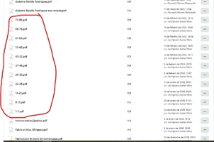

gracias CRISJACA muy util lo que me aconsejas y voy a buscar la enciclopedia de Wolfram muchas gracias nuevamente....!!!!
