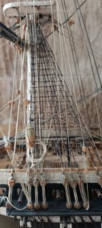

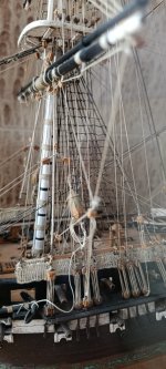

Perdonad que me meta en este hilo para preguntar por algo del Constitution.
El sistema de poleas triples que tiene en la mesa de guarnición del mayor, ¿qué utilidad tiene? Gracias.

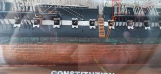

Bns dias Adry, creo que te refieresa al n 16 ? segun veo es una burda de mastelillo. Te adjunto fotos a ver si nos referimos a lo mismo. Un saludo y virutas.
Algo se me escapa, no parece una burda, está a proa de los obenques. Adjunto tu foto con una marca en rojo del sistema de poleas triples (la inferior está o parece estar al revés, creo) para que se me entienda mejor. Gracias.
    308,4 KB · Visitas: 434
Vale... Mire la monografías de Constittution, y no pensé que te referías, a mi foto, lo lleva en los tres palos, cuadernal de tres en trinquete y mayor, y de dos en mesana, es el primer obenque, y va de la mesa a la encapilladura de la cofa . Según la monografia, el primer obenque va con bigota como el resto, no se por que Mamoli lo pone con cuadernal, tampoco lleva flechastes, y en monografia si...a saber.

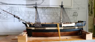

Estas fotos las tomé el año pasado en el Museo Marítimo de Galicia donde tienen un reconstrucción del Beagle a una escala pequeña. En ellas pueden verse también el número de obenques y burdas que llevaba este bergantín.
