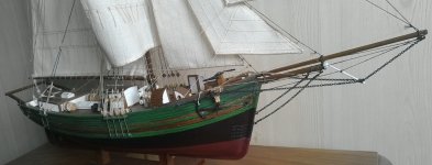

Me gustan las reproducciones que te permiten copiar directamente del original, del "modelo", porque éste existe. El Gjoa es un de ellos. Este es el mío, el de la caja de montaje de Constructo.

Gracias por compartirlo, la verdad que te ha quedado bien, yo me he escapado de pintarlo, aunque ya sé que sería más realista como el original me gusta que se vea la madera, al menos la del casco, en los próximos que haga quizás pinte la obra muerta.
A ver si sigo compartiendo avances, que ya he puesto más cosas.
Ánimo, Karlosfp, te está quedando muy bien. Es un barco bonito y el modelo de Constructo está bastante bien. Seguiremos tus avances con la construcción.

Que bien está quedando. Me gusta mucho este modelo.
Yo intentaría "suavizar" los bordes y las aristas para que no se vea tan angulosas algunas partes.
Por lo demás, me encanta,
