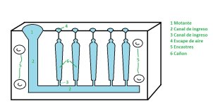

Le toca el turno a los cañones, 28 de 12 libras para la cubierta principal y 8 de 6 libras. Los cañones de este barco eran fundidos en hierro por lo tanto decidí hacerlos yo mismo también fundidos. Como me sobraba mucho plomo reciclado de viejas cañerías (fontanería) ya estaba elegido el material. Como molde no hay nada mejor que utilizar silicona de alta temperatura pero debido a su alto costo... decidí utilizar yeso tipo París (creo que uds. lo llaman escayola). El yeso es bueno para modelar pero no resiste mucho la temperatura, para evitar que el molde se dañe por la temperatura le di una mano de pintura de alta temperatura. Esta solución me dejó hacer más de 32 coladas con el mismo molde con una calidad aceptable. La pintura de alta temperatura debe aplicarse generosamente con el fin de que el yeso absorba el excedente de pintura. Otro problema del yeso es que se suelen partir cuando el yeso no esta bien curado. Yo dejé secar bien el yeso durante 3 días a pleno sol de verano para evitar que quede agua en el interior. Otro secreto más es utilizar talco ante de hacer coladas ... el talco facilita a que la pieza se desmolde más fácilmente.
Por último quiero comentar que si bien no es difícil fundir plomo y trabajar con moldes de yeso, hay que tomar ciertas precauciones tanto con el plomo que expulsa gases tóxicos y la de manipular en su estado liquido, su temperatura llega a los 400 grados.
Hay muchas páginas que enseñan a hacer moldes en 2 mitades por lo que no voy a explicar como lo hice. Si les cuento que partí desde piezas echas de madera, utilicé escarbadientes para hacer la salida de aire y el palito de un cotonete para el ingreso del plomo. Los canales principales de acceso del plomo los hice con viejos lápices y el embudo del motante lo hice de plastilina. Las imágenes del molde eran muy pobres por que estaba pintado de negro alta temperatura y no se veían bien por lo cual agrego una imagen del medio molde. también hay fotos de los cañones recién sacados del molde, con la rebarba y sin ella. El que quiera más información para fundir cañones http://www.modelismonaval.com/foro/viewtopic.php?f=23&t=13892 puede encontrar en la sección de Materiales utilizados en modelismo naval.
