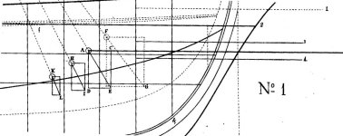

Muchas veces me he preguntado que sería esta figura que aparece en muchos planosimg060.jpg y ampliadaimg061.jpg.
El tío Fede escribe al respecto :
La línea AB indica la resistencia encontrada por un plano similar al de la cuaderna central cuando es propulsado a una velocidad dada a través del agua. AC es la resistencia directa en la proa, suponiendo que la velocidad sea la misma que la del plano mencionado; la resistencia perpendicular relativa es AD.
De aquí resulta la diagonal EA que denota la dirección media de la resistencia del agua cuando el buque corre delante del viento, si se supone que está cargado hasta la línea de flotación de carga 2_2
Sin embargo, si el barco está tan cargado que está inmerso en la línea de flotación 1, entonces FG es la dirección media de la resistencia del agua.
Del mismo modo HI es la dirección media relativa a la línea de flotación 3 y KL es la dirección media cuando se supone que el barco está cargado sólo hasta la línea de flotación 2_3.

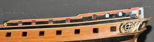

Gracias a una inesperada mejoría en las manos he podido avanzar algo, aunque no es gran cosa.zzzjardin1.jpgzzzbaranda1.jpg

He vuelto a parar, voy a ver si puedo aparejar lo pendiente, al menos he hecho todas las cureñas los baos de la cubierta del alcazar y un poco de pintura.foro 6-3-25-1.jpgFORO 6-3-25-2.jpg
