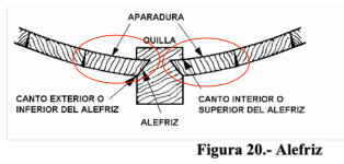

"Traca de aparadura" ver foto nº1. Evidentemente la forma a lo largo de su trazado coge diferentes formas, desde horizontal hasta vertical en el lado de popa. También es cierto que va de popa a proa. Esta imagen la he sacado de este enlace https://docplayer.es/21422947-Tema-11-sistemas-de-construccion-en-madera.html. definición que corre por ahí, Traca de aparadura o armadura: Hilera de chapa contigua a la quilla plana y horizontal.
