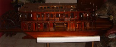

Coloque unos especies de uñas (cuando la cabeza no me da no me da no consegui la palabra para nombrarlos) bueno la idea es que las patas de las escaleras queden encajadas en la cubierta para que asi no se esten despegando al movilizarse el barco ya que quedo muy pesado....
esto lo hice en las tres escaleras.......

otras generales de la escaleras encajadas en cubierta y empiezo a abrir orificios para encajar los pilarotes a la cubierta...

fijando los pilarotes, van a quedar en sus ambos extremos sostenidos con un pasador de madera mas o menos 2cm, para evitar que se despeguen con facilidad...

para no confundirnos resumo, prense la parte superior de los pilarotes de la primera cubierta al techo o lo que es la segunda cubierta, hay me quedo fijos ya los la parte inferior de los pilarotes de la segunda cubierta (pasajeros), luego coloque la tercera cubierta y fije pasadores de la parte superior de los pilarotes de la segunda, quedando ya los soportes para encajar los pilarotes cortos que formaran las barandales de la tercera cubierta....... parece un zancocho de letras, pero viendo las fotos sabran entender que se hizo hoy................

hoy termine de fijar a cubierta con las cuñas o pasadores los pilarotes que faltaban, e hice una reparacion, sin desmontar se quitan los pasantes y se remplazan el pilarote defectuoso, como en los barcos de verdad ja ja ja....
dejo primeras fotos...............

corte y coloque los pasamanos en barilla de bronce utilizada para soldadura.... estan presentados solamente sin fijar aun, y falta retocarlos y enderezar un poco.......... dejo fotos............

ultimas fotos de como se veran los pasamanos de varilla de las escalas....
mañana seguiremos con el trabajo
