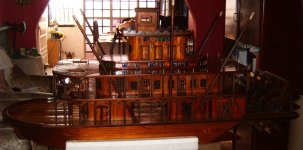

bueno hoy ya definitivamente empece a aplicar colbon a los palitos o cuñas que sostendran los pilarotes en su parte superior de la primera cubierta y serviran para fijar las bases de los pilarotes de la segunda, para no hacer mucho reguero utilice una aguja que deja un catete o otra agujita plastica dentro de las venas de los pacientes para no estar pinchando a cada rato, le sumistran el suero y medicamento, no le se el nombre tecnico, no me da pena decirlo o escribirlo, pero me mantengo alejado de las agujas ya que soy muy medioso para que me inyecten, de ver una aguja me desmayo ja ja ja :D :D :lol: :lol: ...
dejo fotos explicando como pegue los pasantes....

explique como pegue los pilarotes en sus extremos con la cuña, para quien quiera algun dia hacer este modelo pueda tener una idea de como se pueden ajustar bien los pilarotes y que con el tiempo no haya peligro de que se despeguen..............
lo digo porque de pronto puedo ser canson colocando tantas fotos, pero desde el comienzo he explicado casa cosa que hago... esa es la idea de un paso a paso.............

dejo fotos de como quedo los pilarotes de babor, ademas se observan los pilares o columnas para sujetar los cabos que amarraban las cubiertas entre si para mas refuerzo y evitar que el barco se partiera en dos por lo largo y pesado...

hoy ya quedaron fijas definitivamente las escaleras y sus respectivos pasamanos en varilla de bronce (usada para la soldadura), no pude hacer mas milagro para colocar bien las varillas, ya que dobrarlas para darle su forma adecuada, es trabajo casi de un metalurgico y eso no es mi fuente.... hice mucho para dejarlas asi como estan,,,

soportes o vigas del techo de la segunda cubierta, presentandos solamente, faltan por sellar y entintar y el barniz para luego fijar definitivamente................

luego de fijar las escaleras y pasamanos de varilla de bronce, y presentar las vigas del techo de la segunda cubierta (fotos anteriores, dejo unas fotos generales de como va el misi, luego de haberle sacudido un poco el polvo .... :lol: :lol: :lol: :lol: :lol: :lol: :lol: :lol:
