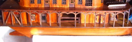

hoy deje ya pegados definitivamente los pilarotes de babor, luego de sellarlos, entintarlos, aplicar barniz marino mate y por ultimo pase una lana metalica o brillo de olla, para darle un acabado rustico y que queden con una apariencia como que las inclemencias del tiempo y el uso hayan ido deteriorando su pintura, asentando mas el desgaste el los principales de proa.......
fui sacando fotos a medida que los colocaba.............

tambien coloque la viga en forma de semi-arco que va del primer pilarote por el lado de babor al refuerzo del mamparo de ese mismo lado...... dos refuerzos en diagonal para los ultimos tres pilarotes ubicados en proa..... y tambien hice unas vigas pequeñas en semicirculo para colocar desde el primer pilarote de proa de babor hacia la parte inferior de la escalera del mismo lado....... no esta en plano...... con eso disfrazo un poco el centimetro que quedaron corridas las escalas hacia adentro y no sobre el borde de la segunda cubierta o techo de la primera................
fotos generales de todos los pilarotes y arcos.............

Bellerophon dijo:
¡Que bonitas estas últimas fotos Gerardo! :wink:
gracias Bellerophon, que Poseidon se encargue de partir el Misi en dos, si es mentira lo que te voy a decir, pero desde una vez que escribiste que querias ver unas fotos (rueda) sin flash, para ver el color natural, cada vez que voy a sacar fotos luego de eso, me acuerdo de los que disjistes y estas de ayer era tarde pero hacia un sol barbaro, entonces la tome sin flash, y hay veces la retoco en en el programa Picture Manager y estas no lo hice....
Saludos,,,,
