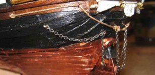

Y por ultimo, - y con esto doy por terminado el casco, la primera parte del proyecto y el hilo - los guardatimones.
Estas piezas tenian la función de asegurar el timon en caso de percance, evitar que se perdiera y poder recuperarlo. Estéticamente queda muy bonitos y llamativos pero curiosamente se suele descuidar bastante en los modelos.
Se hace con cadena y cuerda. Pueden ser simples o dobles, yo he optado por ponerlos dobles.

Cuidado que hay dos sistemas, el británico (más o menos universal) y el francés. Como los he puesto dobles coexisten ambos sistemas. El marcado en rojo es el Francés: suben las cadenas por la vertical del timón y luego continúa en cuerda por los laterales. El marcado en verde es el universal.
