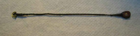

He continuado preparando los primeros bowsprit shrouds y bowstays. Estas tonterías son realmente pesadas de hacer. Tardo tanto en hacer uno de estos amarres, con el aforrado, la vigota ciega, las gazas etc cmo en hacer un estay..
Fijarós que las patas del collar (sigo la terminología british) son asimétricas eso es así según el Lees.

Otra cosa, que se me olvidaba.. El contraestay si que le he colchado yo con la máquina de Javi 1956. Está colchado con cuatro cabos de crochet ya negros y luego tratados con cera negra. No me pregunteis la dirección si a izquierda o a derechas.. entre otras cosas porque con dar la vuelta al cabo....
