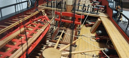

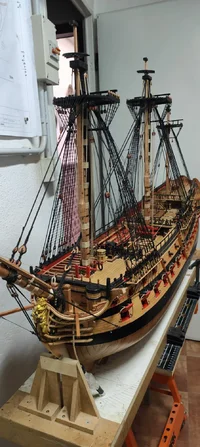

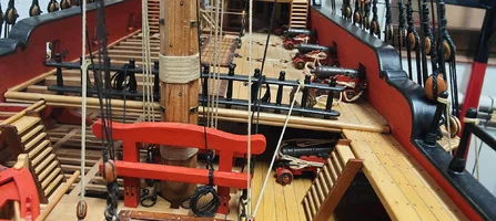

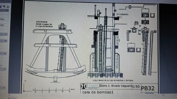

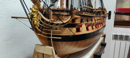

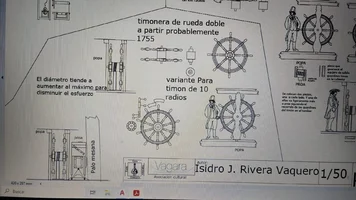

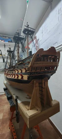

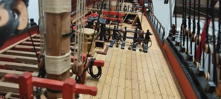

Es todo un referente a nivel técnico, y como constructor, ni te cuento, deseando que saquen los planos del 68 cañones, pero creo que sera otro ojo de la cara, y no se si me atreveré hacer algo así en enramada. Con su permiso, os comparto fotos del 68 c que está construyendo, como veis, una auténtica pasada. Un saludo y virutas.

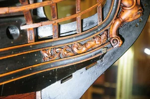

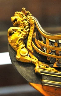

No había visto una popa así en la vida, quitando la de "La Candelaria", que no es para enseñar a nadie, todavía está a tiempo de ajustarla si le hace las tallas de popa. Y se ha comido con las trincas del bauprés el espacio para "La bicha" que aparece en esa época precisamente en los Jorgejuanes. Pongo dos fotos del excelente modelo del MNM del Velasco. Me sorprende que no haya redes de trinchera para los coys y que el bote esté en un lado en el combés, cuando lo suyo es que vaya en el centro, supongo que es provisional.

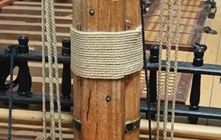

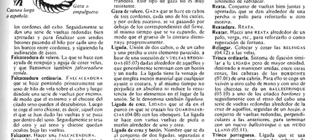

Otra cosa que sorprende es el elevado número de vueltas de las reatas, le da más de 20, se suelen dar nueve y que lo haga con cabo color claro, suele ser negro. Y le faltan los cabilleros, punto espinoso. Compré y regalé las dos ediciones anteriores del 68 , estaban muy bien y tengo el Zuloaga, y el de maniobra, desde aquí mi agradecimiento a Isidro por su trabajo, es una pena que se marchara al guasap borrando todos sus mensajes.

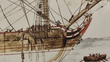

A raiz de la "bicha"...esto dice Liberto, " parece ser que su época dorada fue durante el siglo XVIII, aunque el uso de figuras zoomorfas en las amuras y a menudo entre las curvas bandas es una tradición náutica que se remonta a los primeros grandes galeones españoles de los siglos XVI y XVII " se hablo el otro día de ello en el grupo de Washp.
Isidro comenta esto...
" La utilización de la “bicha” o figura de serpiente marina en las proas de los veleros clásicos se remonta, al menos, a la navegación del norte de Europa medieval, y como mascarón decorativo y simbólico aparece ya claramente en el *siglo XVII*; en España y otras potencias marítimas se generaliza sobre todo durante los siglos XVII y XVIII.

En cuanto a los detalles que dices @Leopoldofran creo que estas fotos tiene su tiempo, y lo lleva más adelantado de lo que se ve, las vueltas de reatas, muy cierto, también me llamó la atención, 🤷‍♂️pero en todas lleva creo yo el mismo nº de vueltas, algún motivo tendrá seguro, yo como no soy experto en nada, no puedo opinar. Un saludo y virutas.

🫣Carlos, muchas gracias, pero no soy especialista en nada, meto mas el cuezo que ...https://share.google/aimode/8ivXmHJ1R2fjsT0CM 😜 en algún lugar si que he leido lo de las 9 vueltas, en mi Nepo, creo que cada ligada tiene las suyas propias, 🤣🤣. Y muchos de los nombres de cabos y o maniobras es por que tengo la chuleta delante, mi memoria no da ya para más, lo siento, jejejeje. Un saludo y virutas
