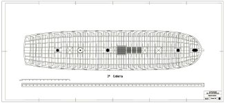

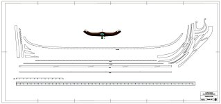

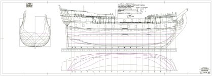

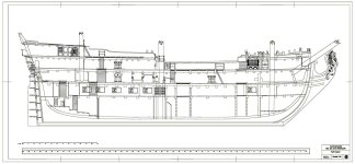

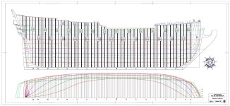

Saludos a todos. Llevo muchos años con el gusanillo de la aficion y hasta ahora ( jubilacion) no he tenido el tiempo necesario para dedicarme a ello todo lo que yo quisiera.Hacia finales de los 80 consegui del Museo Maritimo Nacional algunos planos de buques españoles capturados por los Ingleses, entre ellos dos pertenecientes a la Compañia de Navegaciion de Caracas, El San Carlos del cual realize una maqueta a escala 1/48 y el Guipuzcoano ( Prince William) del que tengo desde entonces comenzada una maqueta tambien 1/48 en enrramada del cual acabo de retomar los trabajos. Del Guipuzcoano tengo desarrollados unos planos en autocad partiendo del original ingles y toda la documentacion que he conseguido en todo este tiempo. La Compañia de Caracas construyo este buque en pasajes San Juan en los astilleros de Bordalaborda bajo la direccion de D. Manuel de Aizpurua en el año 1778, con arreglo a los planos del navio San Genaro 74 cañones construido por el metodo de Jorge Juan.
Hos pongo unos planos de ejemplo de lo que tengo delineado (30 Planos ). Los tengo reunidos en un PDF que pesa 4.400 Kb. Si alguien se anima estoy dispuesto a enviarselo por mail o si se os ocurre algo mejor . a vuestra disposicion.
Perdon por el rollo
Fermin

¡Caray! ¡Qué sorpresas se lleva uno de vez en cuando!
Francamente me has dejado boquiabierto, ¡monografía con 30 planos!
Esto desde luego merece ser publicado ¡ya!, en forma de papel o en forma de CD.
Lo que me llama la atención es que en 1778 se construyese toidavía a la inglesa, con el sistema de JJ. Claro que por otra parte es lógico que hubiese constructores privados que lo siguiesen utilizando. Estamos acostumbrados a guiarnos por los períodos que marcaba la marina real, pero la vida civil seguía su vida al margen de lo que hacía la armada.
También me llama la atención que siendo un buque construido "a la inglesa" tenga los escarpes de la quilla a la española, y que las cuadernas sean todas perpendiculares a la quilla sin reviros a proa y popa (o por lo menos esa es la impresión que me han dado los dibujos que has puesto), lo cual parece más de influencia francesa.
Después de haber escrito lo anterior, me doy cuenta de que lo dices es que fue construido con arrego a los planos del San Genaro (que sí se construyó a la inglesa) pero está claro que con ese plano el Guipuzcoano también se podría haber construido con el método de Gautier. ¿Nos puedes decir algo de esto?
