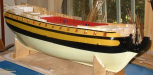

Hola Claudio José, pa que veas mis chapuzas pongo una foto del estado actual. La cubierta no la pongo todavía, porque sin ella puedo poner barraganetes de 5x 2mm a los lados de las portas con lo que la amurada queda bien firme. Se puede ver el tamaño de las fogonaduras de los palos, me sirven también para tener una estructura fuerte donde sujeto el casco quilla al aire para forrar. Lo blanco es el plaste necesario para pintar, recien dado, los madereros vistos os lo ahorrais.

Lo mío va muy despacio, el aspecto del modelo como todos los que son para pintar es deprimente mientras no están muy avanzados así que le he dado una mano de pintura.
