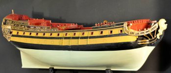

Le he puesto los recercados dorados de las portas y he repintado el ocre amarillo que estaba un tanto verdoso. Ahora la duda es si le pongo los guardaaguas o no.foorete 3.jpgforete 2.jpgforete 4.jpg
Hola Leopoldo, pedazo modelo, :clap: :clap: :clap: .
Respecto a los guardaaguas, si te sirve mi opinión, si se los pondría, pero los que presentas en la foto del desaparecido del museo, no los había visto nunca, yo me iría a los típico con forma de { tumbada. (aunque puedo estar equivocado).
También te digo que el museo hay barcos que no los llevan.
Un saludo, y espero que te encuentres bien.

José Ramón habras visto que puse los guardaguas. Tienen que ser así porque así los llevan los grabados ingleses del Glorioso y el modelo "francés" desaparecido del museo naval y es una prueba más de que ese modelo es español, en Francia nunca se puso ese tipo de guardaguas.
