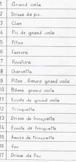

Te pongo unas láminas que encontré cuando hice mi saint malo. Las dos tienen detalles diferentes, como se puede ver. Yo lo que hice fue tomar lo que me pareció mejor de cada una en aquel momento, sin ceñirme a una sola posibilidad.
En cuanto a lo del nudo, si no te quieres complicar, una gotita de loctite es suficiente. Si decides optar por el nudo, echa un vistazo aquí:
