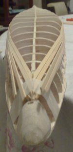

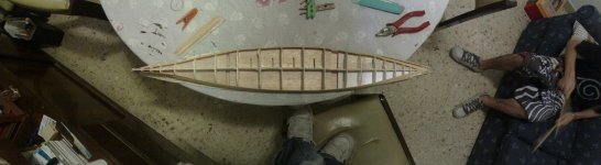

Hola a todos marinos! como les comento estoy haciendo el Acorazado Aleman Bismarck, y keria consultarles y si alguien sabe me de una mano explikandome como puedo hacer la parte de adelante (la proa) y la parte de atras (la popa), ya ke la parte de adelante es ancha arriba, muy fina en el centro y se hace ancha abajo, teniendo en cuenta ke es redonda por ser la proa. y la parte de atras ke es un medio circulo ovalado hacia abajo.
Les pregunto porke ya realice toda la arboladura y o eskeleto de este y todavia no hice los costados y antes de meter la pata y intentar a mi manera kisiera ke alguno de ustedes o el ke sepa realmente me pueda ayudar.
les adjunto la foto de la proa y la popa para ke puedan entender ke es lo ke necesito hacer.

Hace un masizado osea comppletalo con madera puestas entre cuadernas y le das con una lima la forma que deceas tener

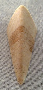

gente pude hacerlo como me lo sugirienron con tacos de madera, pasa ke no tenia madera madera y lo ke hice fue pegar capas de madera balsa de 3 mm una tras otra y darle forma hasta conseguir la forma ke necesitaba aka les piongo fotos para ke vean como kedaron y me den su opinion.
Y les dejo dos fotos del casco para ke vean como me va kedando y a ver ke les parece... kiero su opinion.
