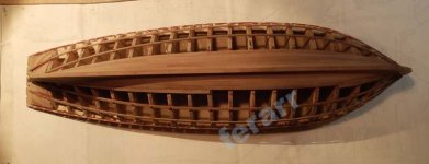

Hola a todos:
He tenido unos días, y he seguido con el "bebe".
He realizado las acanaladuras para colocar los barraganetes,
He cortado todos los barraganetes,
He construido las tapas de los trancaniles, que luego pegare, y volveré a hacer las acanaladuras para los barraganetes (con mas cuidado, y mas ajustadas, ya que quedara visto),
Y he construido los apóstoles.
A partir de aquí, ya colocare la quilla y empezare con el forro.

Un trabajo de categoría, enhorabuena.
Me sorprende el inglete en el trancanil pero está muy bien ejecutado.
Espero que la falta de tiempo se deba a un trabajo decente.
Se ve muy trabajado y muy limpio. Es normal que con falta de tiempo no puedas avanzar todo lo rápido que quieras.
Aún así, lo que se ve está muy bien.
Hola:
Leopoldo, el inglete del trancanil, luego no se vera, le falta colocar la tapa, y me parecía la manera mas sencilla de realizarlo. La tapa tendrá continuidad por las bandas, y otra pieza que cerrara solo la popa.
Por desgracia, el retraso no se debe a ningún trabajo decente, ya hablaremos.
Muchas gracias a los dos.

Hola. Menudo trabajo te has tomado empotrando todos los barraganetes, te va a quedar muy bien. Pero yo consideraría encolar en el empotramiento sólo unos pocos por banda, Siete más o menos, para conseguir una curva de los listones de la amurada lo más continua posible y después pegaría el resto. Y lo digo por la experiencia que tengo en ese sistema. Pero con la minuciosidad que llevas todo quizás no sea necesario.
Hola Leopoldo:
Los barraganetes tienen una sección de 2x2 mm., y si coloco pocos me da miedo que se parta alguno y que no quede lo suficientemente firme la amura.
Los que ves son la mitad de los que entiendo que deberían ser, o así lo interpreto en el plano, pero por otro lado me da la sensación de que si coloco todos va a quedar muy sobrecargado. Me queda la opción de colocar la otra mitad "de pega".
He estado buscando fotos, dibujos o planos, y en ninguno he visto que existan tantos, ni tan juntos. Pero como el día que botaron este barco, yo no estaba, no se realmente como era, me guío un poco por los maestros, y por la documentación que voy encontrando.
Si pegas solo siete o diez a cada banda y los sujetas con traviesas por ejemplo en balsa de 8x8 mm de un costado al otro puedes colocar las tracas sin problema. A las traviesas les haces una pequeña ranura en los extremos y las pegas con UHU y luego las despegas con acetona y un pincel. O con una minúscula gota de cola blanca que quitas mojando con vinagre y el despegador de tracas.
Yo tengo en el Borinquen barraganetes de 5 cm. de altura en contrachapado fenolico de 5x5 mm y separados hasta 10 cm. y no he tenido problema ni roturas y no he puesto traviesas . Parece que tú los llevas en peral que es mucho más resistente que el contrachapado,y sin traviesas tampoco creo que rompas ninguno con lo fino que eres. Además las tracas que forran la amurada no tendrán más de milimetro y medio con que les des un poco de curvatura con alcohol o calor no van a hacer mucha fuerza
En cuanto al número mira las fotos del Pride of Baltimore o del Lynx y verás los que tienen.
Si quieres tengo balsa o samba, así nos vemos.
Hola Leopoldo:
Los barraganetes los he hecho en boj. El forro de las amuras, tengo intención de hacerlos con la cara interior en boj, y la exterior en ébano (o quizás acaben pintados, aun no lo se), a ver si saco tiempo y tomamos una caña.
