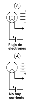

Hasta ahora iba entendiendo todo muy bien, este último capitulo me ha desorientado, por aquello de la corriente del negativo al positivo y el sentido de los diodos... :oops: Espero que comprenderé mejor cuando avancemos más.

-Estimado Rafael:
-Que bueno que nos haces llegar tus dudas, te comentaré que desde la "quinta entrega" hice mención, de que en el curso dice que el sentido de la corriente a través del diodo es en dirección de la flecha de su propio dibujo, y les dije, que esto solamente es cierto para la llamada corriente "convencional", y para electrónica se usa el sentido "real" de circulación del flujo de electrones, que es en sentido contraria a la flecha de su propio dibujo, pues en la realidad, si pudiésemos ver a los electrones, veríamos como caminan del terminal negativo al positivo, atravesando cualquier circuito que se conecte entre estos terminales.
-Esto no se sabia el la antiguedad y se pensaba que los electrones circulaban de positivo a negativo, hasta que los genios de la epoca tuvieron la necesidad de explicar el efecto "Édison", y fue cuando se dieron cuenta que estaban "H...errados" :P, pero era tarde para corregirlo, el concepto, se había generalizado y se siguió usando, pues para los cálculos "eléctricos" prácticamente es indiferente, si va o si viene, pero en electrónica tenemos que ser mas rigurosos, y tenerlo el cuenta para que las cosas funcionen.

-Estos de la figura, son antiguos diodos al alto-vacio lo que conocía como bulbos o tubos electrónicos R.I.P. y son una aplicación practica del efecto Édison, la nube de electrones que se forma cuando el cátodo se calienta, explica el porqué solamente polarizando de forma positiva al ánodo, fluye la corriente (de electrones); el porqué enfatizo que es de electrones, se los explicaré posteriormente para no resolverles.

Gracias Alberto por tus explicaciones. Tengo presente lo que explicaste en la entrega 5ª, pero cuando estudié física me lo explicaron como los antiguos y en Livewire lo muestra del + al -. No te preocupes, sólo era un comentario con el que pretendía ilustrar la "pequeña" dificultad que supone, para mí, el planteamiento que nos haces que entiendo es el correcto. Gracias otra vez y no es necesario que cambies el paso por mí. Saludos.

-Estos de la figura, son antiguos diodos al alto-vacio lo que se conocía como bulbos o tubos electrónicos R.I.P. y son una aplicación practica del efecto Édison, la nube de electrones que se forma cuando el cátodo se calienta, explica el porqué solamente polarizando de forma positiva al ánodo, fluye la corriente (de electrones); el porqué enfatizo que es de electrones, se los explicaré posteriormente para no resolverles.
-Salgo nuevamente a ha enfatizar, lo que puse en el post anterior, y ahora señalé en rojo, ante el peligro que representan los "clásicos compañeros" que se dedican a hacer precisiones :P ; no estoy diciendo que no exista la corriente convencional de "cargas eléctricas", sino que la corriente de electrones, tiene precisamente dirección contraria a esta.

Alberto, agardezco sinceramente tu esfuerzo en explicar el asunto. Al mnecionar el efecto Edison se me encendió una "luz" y recordé algo que me propongo refrescar. Cuando escribí mi anteriro respuesta no tenía tu mensaje sobre dicho efecto. Gracias y saludos.
