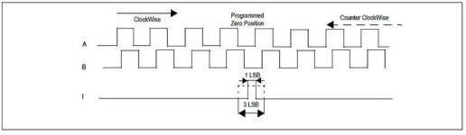

Este sensor angular magnético, el AS5047D, representa lo mas avanzado que actualmente existe y brinda sobre un ángulo de 90° 512 posiciones angulares específicas, lo que equivale a 11 bits de resolución sobre 360° que son puestas de forma digital en la codificación de quadratura y que consiste de 3 señales PWM, A, B e Indice:
Dependiendo el orden en que sube la señal de "A" o de "B" respectivamente la periferia por ejemplo en el controlador LPCXpresso 1769 puede actualizar por ejemplo el registro conteniendo la posición angular actual incrementando su valor o de ir reduciéndolo de acuerdo a la dirección de giro. esto se denomina reporte de posición incremental por ser aumentado o reducido el valor de la posición actual. El PWM del Índice "I" solo cambia de nivel una vez por giro de 360° o giro completo. Así la software que administra esa periferia sobe cuando el sensor esta analizando la posición incremental del sujeto monitoreado. Al monitorear la posición angular de un palo de una vela existe una posibilidad muy sencilla de inicializar este mecanismo encendiendo una LED de señalización en la cubierta del modelo del velero. Girando un anillo de posición hasta el momento donde la LED se enciende el usuario del modelo puede inicializar la electrónica de forma sencilla a las orillas de un lago. También esto representa aspectos a considerar cuando el objetivo de todo esto es un sistema en un modelo de un velero! cada vez que el palo de la vela pasa por la posición angular central, paralela al eje central del casco la PWM Indie "I" lo indica y la software puede calibrarse en caso de haber perdido datos de información durante el tiempo entre ahora y la última vez que el velero dejo pasar el palo de la vela por su posición central. Así posibles errores son eliminados cada vez que el palo pasa por la posición central. No solo en lo que al monitoreo de la posición angular se refiere, sino que también en la posición del tambor de escota que debe alcanzar el valor mínimo de largo de escota en el momento que el palo de la vela pasa por su posición central!
Adicionalmente este sensor ofrece en paralelo la posición angular absoluta con una resolución de 14 bits o 16 x 1024 posiciones absolutos por giro de 360° representando lo mas avanzado que existe actualmente en este campo! esto resulta en 8 posiciones absolutas entre cada posición angular incremental lo que permite resolver aspectos relacionados al control del largo de la escota.
