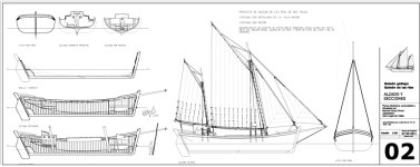

Hola Cazalla.
Si tienes un poco de paciencia, en pocos días publicaré los planos de un modelos pensado directamente para hacerlo navegable.
Se trata de un galeón gallego de dos palos, por lo de mantener superficie vélica y reducir el alto total que siempre es un incordio.
Adjunto una pequeña muestra, el proyecto total son 6 planos muy detallados todos.
    146,1 KB · Visitas: 2.890
