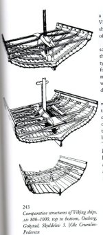

Hola Liberto, de la sección longitudinal de tus planos y de la foto de la maqueta que has puesto deduzco que podría ser como los dibujos que adjunto.
He estado pensando en los remaches, y perdona si me entrometo, pero me parecen muy grandes. A escala 1/40 1,3 mm. equivale a 52 mm. No sé cuánto tendrían exactamente pero no creo que pasaran de 30 mm.

Liberto, esta es mi pequeña aportación.
Las fotos corresponden a trabajos de modelistas
Ucranianos.

Amigos Leopoldo y Tomas, con la aportación que me hacéis, quedan claras algunas dudas que tenia, por supuesto que saldrán otras, pero con amigos como vosotros¡¡¡¡¡ ESTOY SALVADO ¡¡¡¡¡
