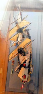

Pongo una foto descargada del foro de Delacroix de un excelente modelo de un museo suizo
Sí, tienes razón, Leopoldo. La verdad es que un modelo a escala se aleja bastante de la realidad, sobre todo si se trata de un kit.

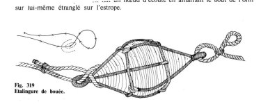

Tengo una duda. Las boyas que llevan las anclas, por un lado llevan un cabo y el final de ese cabo va sujeto al ancla. Del otro lado de la boya sale otro cabo; ¿a dónde va el final de ese cabo? ¿a una cabilla?.

A dónde va ese extremo? Al fondo del mar matarile rile rile...
Los cabos de la época no flotaban así que al soltar el boyarín con el orinque ese cabo, que se puede llamar rabiza del boyarín, se quedaría colgando dentro del agua.
Servía para coger el boyarín con el bichero , es más fácil coger un cabo que el boyarín, la mar puede estar movida y tanto el boyarín como el bote que lo quiere coger se mueven a su bola. También y es el uso que le vas a dar supongo, para amarrar todo ello a un obenque cuando no se está usando. ¿ Porqué tiene una gaza en su extremo libre? No lo sé, puede que para ponerle una piña que ayudaría a su "pesca" con el bichero, al menos es lo que le pondría yo, porque da mucha rabia coger el cabo y cuando lo vas a subir se deslice al agua alegremente.

Pongo un dibujo de Boudriot en el V-74. La gaza en el chicote de la rabiza aquí está junto a la boya, seguramente para simplificar el nudo , vale una vuelta de escota.boyarin y rabiza.jpg
Gracias por la información, Leopoldo. Pensaba que el otro extremo del cabo se quedaba en el barco para luego tirar de él y recuperar el ancla.
