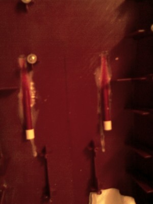

Mi modo: Yo siempre he pegado el cañon a la cureña y la cureña a la cubierta. En el ST con el que estoy ahora le he puesto las maniobras a los cañones y se sujetan perfectamente fijos en su sito sin necesidad de pegamento.
Para que no se mueban, las manibras deben estar bien tensas y el punto de enganche de la maniobra que va a la borda debe de estar a ras de la cubierta, para que la tension empuje hacia abajo, sino la cureña se levanta.
Pongo una fotillo, los motones son blancos al estar tallados en hueso sin pintar, el hueso era el unico material que aguantaba a un tamaño tan reducido.
Espero que te sirva.

El problema es que en tu fragata la braga abraza el cascabel por lo que hay que poner el tubo cuando montas el aparejo del cañón, con lo que luego tienes que apechugar con los cañones asomando por las portas.
No es fácil pero le puedes hacer una protección en madera balsa .
Si no abrazara el cascabel está fácil, pones las cureñas y cuando acabas metes los tubos por las portas con un poco de pegamento, epoxi o silicona.
Las cureñas yo las fijo con taladro y tornillo de 2,5 mm. autorroscante, es una herejia pero no se ve , no se despega y se puede soltar . Lo fino es meter en cada rueda una aguja que se clava en cubierta.
También puedes hacer los tubos en dos piezas, la caña y la culata unidos con taladro y espiga, pero hay que tornear.
Seguro que alguien tiene mejor solución.
Yo también prefiero sujetarlos a la cubierta antes de colocar los aparejos porque, aunque con los aparejos pueden quedar bien sujetos, es dificil que queden alineados todos los de una batería.. Como el único punto de contacto con la cubierta son las ruedas, es difícil de pegar y que quede bien.
Para solucionar esto, coloco un clavo de latón verticalmente, atravesando la solera (o un eje) y clavado en un agujero en la cubierta, frente a la porta y próximo al trancanil. El propio cañón tapa la cabeza del clavo y no se ve.
