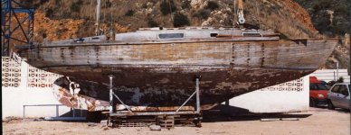

Es un velero de unos 13 metros decapado para pintar, foto de hace 30 años en el puerto de Jávea.img035.jpg
Pues si. La verdad es que se ve muy bien el detalle.
Thankiu por compartir!!!
No es un forro clásico. Las tracas serían más anchas, las juntas serían más anchas para permitir el calafateado y las clavos serían más aparentes . Yo creo que es en madera laminada, varias capas delgadas encoladas entre sí y fijadas con grapas que se retiran una vez endurecida la cola y que no dejan casi marca. Pero sí se ven marcas de clavado en la roda y en algunas cuadernas.
De todas formas como ejemplo de forrado vale, los kits nos tienen acostumbrados a un desatino que llaman "a ls holandesa" con todo el morro.
De la impresión de la roda presenta un notable lanzamiento, lo que facilita que las tracas lleguen a ella sin tener que adelgazarlas demasiado y sin necesidad de atunes.
En todo caso, un forro bonito.
