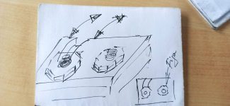

Gracias por el aporte, se podria mejorar haciendo uno de los agujeros con un corte para no tener que andar quitando ambas tuercas cada vez que necesitas cambiar la bigota, osea un tornillo sea fijo y punto de giro y el otro que se puede desplazar, a ver si con un dibujo...Un saludo

Es verdad Crisjaca el dispositivo se puede mejorar con un pivote giratorio, te ahorra tiempo, Casualmente ayer tarde comencé a hacer uno con este concepto. Un cordial saludo
