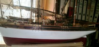

Tasso dijo:hola Jmolina : buenas tardes ,comentarte que pintado luce muy bonito,yo lo deje natural como el primero ,pero pintado queda cojo.... me gusta mucho el rojo esmeralda,ahora que escribo me estoy riendo de la frase de Fraco de que los de las islas os estais locos llevando tres ó mas en marcha . que ritmo que llevais animo y a por ellos que son pocos y cobardes,
