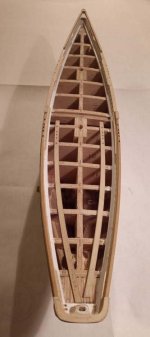

Hola, mas avances. Saludos
    30,1 KB · Visitas: 5.862

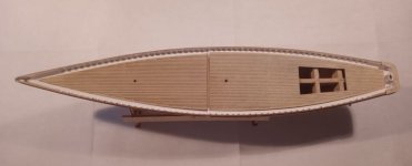

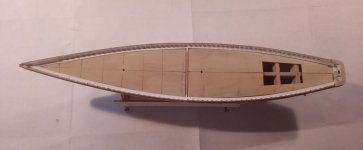

Está muy bien hecho, el remate de la bovedilla a popa es magistral, parece un casco mucho mayor. Muy buena idea la de dejar un hueco bajo el tambucho, si lo haces de quita y pon te permitirá meter un docunento de autoria y regalo a tu nieto. Es un detalle que se olvida, lo que en mi opinión es una pena.
¿Cómo has hecho la cubierta?
Hola Leopoldo. Para eso deje el tambucho de "quita y pon". He pegado dentro una foto de mi nieto y otra mía. Además también he pegado dos pesetas, para que luego no digan que el barco no valía nada.
La suma de los dos contrachapados, el liso, que es el inferior y el "impreso" que es el superior dan el mismo espesor que el trancanil. Es un contrachapado de 1.5 mm. de aeromodelismo. Lo he impreso con la técnica de la acetona. He impreso con una impresora laser el dibujo que quiero reproducir, y lo paso a la madera aplicando acetona sobre el papel. Te pongo un enlace de YouTube, que lo explica mejor que yo. Un saludo.
https://www.youtube.com/watch?v=OsuwEEArQe8
Gracias José Ramón. Conozco el método de la acetona, lo uso para pasar el dibujo de las cuadernas al contrachapado pero no me atrevería a hacer las cubiertas así porque a veces las líneas no se marcan bien, me tienes que enseñar.
Las dos pesetas muy bien lo había olvidado. En el laud en el que navegaba las puse en las carlingas de los palos, dicen que evitan la pudrición. Lo de la foto muy bien, pero la foto se borra, añade el papel escrito con tinta china que dura más.

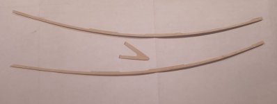

Hola, tapa de regala, con todos los taladros para los cáncamos, cabillas y paso de los cadenotes. Un saludo

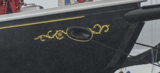

Hola Leopoldo. Si va a ir todo pintado. La filigrana y el nombre estoy pensando en hacerlo con calcas, pero es una primera idea. Un saludo
Me parece muy bien, creo que es como lo hace Cuartara. Tu que sabes dibujar en ordenador podrías hacer imprimit un fotograbado.
Buenos días
El Bluenose es un barco muy adecuado para poder sacar información de Internet
https://picton-castle.com/2021/07/23/bosun-school-students-tour-the-bluenose-ii/
Como dice Leopoldo, el escobén no es correcto.
Vas a pintar el casco, pues arráncalo y colócalo en su posición adecuada para que el cobro de la cadena del ancla, no lo destroce al cabo de poco tiempo.
Es elipsoidal , no ovoide y con un cierto ángulo respecto a la línea de la regala.
Yo ese tipo de escobenes, los hago con remaches de ojales para zapatos, (de los chinos) limando del macho y estirándolo con unos alicates, lo hago elipsoidal.
Más fácil es comprarlos por internet, porque haberlos haylos.
En esta imagen de mi St Roch, se ven dos tipos de escobenes.
Los de más arriba son para cabos de atraque o amarre, de cáñamo que por lo tanto no dañan el metal del escobén.
El de más abajo es para la cadena del ancla, con el ángulo apropiado para que el roce sea mínimo al cobrar la cadena
El escobén de arriba era para ojales de zapato.
El de abajo es comprado

Hola, efectivamente me guie por el interior de la amura. Lo hare de madera que me resulta mas sencillo. En el plano esta mas horizontal, pero parece extraño, seguiré la foto.

Es cierto que en tus planos, la leve inclinación del eje mayor de la elipse del escobén parece un error de dibujo. lo que te indujo a error.
Cuando el barco está fondeado, el cabo/cadena del ancla, por la corriente o el viento, sigue la línea del eje del escobén.
También, cuando se recoge el ancla.
La foto de la proa del Bluenose es muy definitoria
