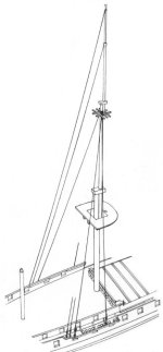

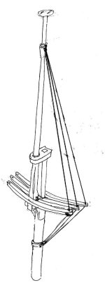

!La cuña del mastelero! pocas novelas de piratas has leído, te pongo un croquis. Los palos no se rompen en la vitrina, se rompen al hacerlos, con mucha facilidad con ayuda de un gato( de los de miau)img230.jpg

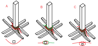

Hola, ahora que lo dicen puede q me haya equivocado ahí! A desmontar :doh:
Acabo de trazar unos simple dibujos en paint :dance: , para intentar entender mejor como es.
por lo que me dicen ambos, el barrilete debe ser bien grueso y abrazar todo el resto de los obenques, eso sería la opción A (con mucha imaginación)
Luego iría un barrilete por cada contra stay? (Dibujo A)
o uno solo para ambos? (Dibujo B)
C es como está hoy----
Desde ya que muchas gracias!!

Hola, me vas a perdonar pero no entiendo los dibujos. Pongo un para de fotos del Museo Naval de Madrid que creo que lo explican, una es del San Genaro y la otra de la Diana.
La cuña era efectivamente de hierro, sobre los baos había dos apoyos de hierro para no cizallar la madera y en la cajera del mastelero también iba refuerzo de hierro- Podía pesar unos 15 kilos así que se amarraba por si acaso.
En la foto de la Diana que es más moderna ( la foto vertical) se ve muy bien las bozas de las que colgaba la verga, separándose del palo para poderla orientar para ceñir.

Hola Nico. Me lo estaba temiendo, el contraestay no es un cabo que hace fuerza en dirección contraria al estay ni mucho menos. Es un estay algo menos grueso que normalmente va por encima del estay y que lo duplica por si se rompiera. A veces va por debajo del estay sirviend de nervio para la vela de estay correspondiente.
Lo que tira en contra del estay son los obenques obenquillos brandales burdas y en veleros moderno el backstay o estay de popa. También está el yaquestay pero eso es otro cantar.
Se me olvidaba, en el aparejo latino cuando el palo va bastante inclinado a proa como es frecuente hay un estay que va hacia popa, bastante a popa, es móvil y si no lo tuviera el palo se rompería , el otro día me entretuve en calcularlo. Eso sí no lo pone nadie, ni Boudriot.

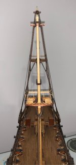

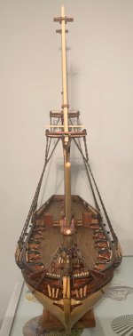

Buenas nuevamente!

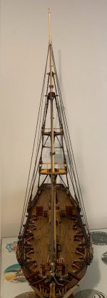

Luego de unos meses de recreo, creo que puedo festejar haber terminado la jarcia firme! (solo me queda corroborar 1 cosa)
Me había bloqueado en hacer los cientos de motones que se necesitan!! pero decidí ir por algunas simplificaciones a fin de no cortar el avance!! y adecuar las expectativas a mi nivel de habilidad, dejo una foto de los resultados que obtuve!
por otra parte logre terminar de poner todos los estays con sus correctos anclajes, lo q me permitió terminar de poner los masteleros superiores;
PERO sobre estos los planos no indican ningún obenque, es eso correcto?? (ver foto 1). asiq recurro a las sabiduría de ustedes para ver esta parte :pray:
espero que disfruten las fotos! y todo comentario y sugerencia es bienvendia!
Nico

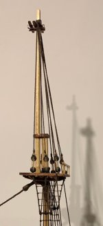

Hola Nico, si te refieres al mastelerillo claro que lleva obenques, tres por banda, pasan por un agujero en la punta de cada cruceta y bajan a amarrarse al cuello del mastelero, si no llevara obenques tampoco debería haber crucetas. Lo que no llevaría seguroes vigotas ni acolladores ni casi seguro flechastes en esos obenques
Buenas!
leo como siempre mucha gracias por compartir tu conocimiento! Super claro,
abajo las fotos de esa parte ya realizada.
A posterior continué torneando las vergas, y muy conforme con el resultado obtenido, ahora a colocar los estribos y marchapies, lo que estaba en duda es si ponerle velas, q en caso de hacerlo irían recogidas... aún no me decido.
En fin a no impacientarse y hacer todo a su debido tiempo quiero dejarlas 100% antes de colocarlas, a partir de ahora se complica el tema espacio!! jajaj
