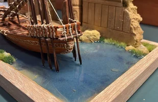

Ya casi lo tengo listo a falta del agua y pequeños detalles de la barca, remos, contrapesos, etc. Probablemente no pondré tripulación.
La resina para el "agua" tengo prevista hacerla en 3 finas capas. Una tintada de azul oscuro, pero muy leve, otra igual pero de un tono verdosos y luego la última transparente. No hay mucha "profundidad real" y en teoría, eso debería dar ese efecto. Por si acaso he dado un matiz verdoso a los extremos, rocas, etc para potenciar el efecto. Veremos 🫤
Las pruebas con la resina, parece que han ido bien, pero miedo me da, eso puede tirar a la M todo el trabajo, ya que la barca estará ya pegada en su posición cuando meta la resina. 😰

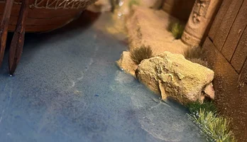

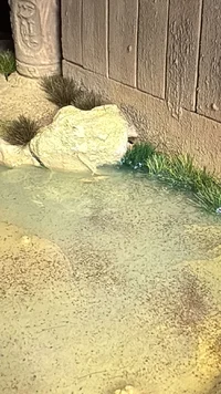

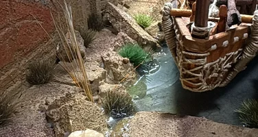

Gracias compis, aún queda un poco para el rio y luego, las maniobras de atraque y esas cosas.
Dde momento, segunda fase de resina aplicada con un poco más de tinte para empezar a dar efecto. Como hace calor, la resina tira enseguida y el fabricante recomienda aplicar antes de que tire definitivamente para que químicamente queden bien unidas.
Ahí van unas fotos.
Toca esperar a mañana y seguir con la última capa.
