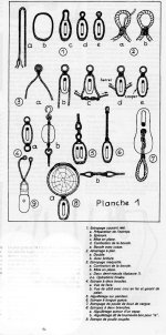

Hola. Estoy construyendo el Cutty Sark. Actualmente me encuentro liado con la arboladura que es bastante "entretenida". Tengo una duda que no consigo descifrar con los planos de artesanía latina que son bastante poco detallados. No veo cómo van fijadas las burdas a los palos. Veo claramente que en su origen van fijados con los obenques pero cuando llegan al palo no veo cómo se fijan, no sé si se pasa por un motón o atraviesan un agujero del palo. Alguién me puede clarificar esto. Gracias!!
Hola , yo soy del XVIII, pero algo del XIX tengo y por lo que he mirado hasta ahora lo que planteas es muy sencillo.
Las burdas, si son pares o sea dos por banda, se hacen como un par de obenques. Doblas el cable por la mitad y le haces una gaza sin costura con un amarre portuguesa. Si son simples haces como para los obenques, dos costuras simuladas formando un ojo con una rama a cada banda.

Hola, he estado mirando el kit de Artesanía Latina del Cutty y la verdad es que la escala es muy pequeña para andarse con amarres a la portuguesa, pero ya que lo he citado te pongo una página del Vallarino padre para que te hagas una idea. Es como la ligada abotonada fig 70, 72 y 73 pero pasando las vueltas alternadas como en la fig 76.
Es una ligada que desliza menos que la abotonada y que la de cruz y botón.
Si tienes interés en aparejado te recomiendo que te hagas con el libro El arte de aparejar por Baltasar Vallarino edicion de 1842 ó El ancla de leva por Eugenio Valllarino ed. 1888. Son baratos y muy interesantes, creo que incluso están digitalizados...

Hola... Quizá esta imagen te sirva. Es del libro "Masting and Rigging the Clipper Ship & Ocean Carrier" de Harold. A. Underhill. Las burdas son los backstays.
    495,8 KB · Visitas: 209
carlosgf73 dijo:
Buenísima imagen. Muchas gracias. Ya lo tengo claro.
