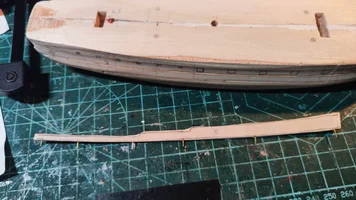

Para las amuras me decidí a probar con contrachapado de 1.5 mm y meter unos pernos de latón de 0.5.
En la foto siguiente la veis presentada en su sitio.
La parte de proa, por su redondez, está formada por varias capas de chapa de sapeli, han curvado bien.
