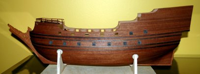

algunos avances (pocos) he estado con mucho trabajo y no he tenido mucho tiempo, apenas unos minutos de vez en cuando que le robo al trabajo para sentármele al Felipe!
Los pasamanos de la cubierta delantera están terminados. ya finalmente va tomando algo de forma, pero entre más le hago, más cosas se me ocurren...
van las fotos

como se pudo ver en las anteriores, ya quedó aceitado el casco (primer aceitado) queda en espera de poner algunos treenails para dar una última lijada con lija 600 y si consigo, 1000 antes de la capa inicial de laca usada como tapaporos y luego una final de acabado.
en las fotos puede verse el calafateado final...

hola joseserzo, gracias por el comentario. el calafateado es lo más facil de hacer... compré en una tienda de arte una especie de lápiz (la verdad es todo hecho de grafito, es decir no trae madera por fuera. esto, porque la punta del lápiz normal es muy delgada y te vas a gastar 100 lápices haciendo todas las tracas del barco.... mejor si consigues el lápiz de grafito que te digo, vienen en diferentes durezas (H y B (entre más duro (H), más gris pinta, entre más suave (B), más negro) yo usé uno 2B... suave, pero no demasiado.
Se toma cada traca (yo usé las del kit, de 0.5 mm para segundo forro del casco y 1 mm para cubiertas) y se le pasa el grafito por el costado de la traca. no hay problema de que se manche... con la lija sale todo. utilicé cola blanca de carpintero para pegar esas tracas y dejé que se escurriera un poco al presionarla. para que pegue bien se presiona con una tabla con el filo redondeado. vas a ver como la cola blanca se vuelve negra y hace un desastre !!!! Despreocúpate, luego se lija y la traca queda limpia encima, solo va a quedar manchada en el borde y como vas a tener dos tracas manchadas una junto a la otra.... queda como en la foto. No es más. Ah, la punta de grafito se va volviendo una especie de escultura moderna a medida que se gasta, trata de que no se rompa y con suerte hasta la vendes!!!!
Espero haber sido útil.
hola epiedy. la verdad, no hay mucho misterio en esa parte.... simplemente le pegas un pedacito de la misma madera en la punta y luego redondeas con lija. nada más, sin doblar ni nada por el estilo. voy a ver si hago algo diferente en las del castillo de popa, usando la misma técnica, ya veremos qué resulta.
Un saludo y gracias por seguir la construcción, la verdad, me la estoy gozando!!! ese apóstol fue verdaderamente una buena inversión

finalmente, terminé las bordas y el pasamanos de la cubierta de popa. hice el timón, no hay foto detallada, pues cuando ponga las bisagras se va a ver en detalle.
conseguí unas buenas brocas para hacer los casi 1500 agujeros de los treenails que van a ir en el casco - misma técnica de punta de palillo solamente que en este caso va a tener palillos teñidos de negro para que se vean un poco pues sin teñir prácticamente desaparecen.
van fotos

Como me encanta complicarme la vida, decidí que mejor no uso los marcos que vienen con el kit. la calidad es buena, pero son en metal y quiero limitar al máximo el metal en el modelo... si se puede en madera, mejor en madera.
Van las fotos del proceso para hacerlos.
pongo las fotos de a una pues no descifro aún como poner las fotos en el orden que quiero, a veces quedan al derecho, a veces primero la última...
va la primera con una pequeño texto explicativo
