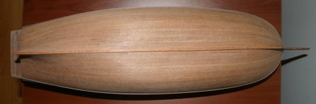

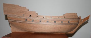

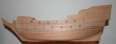

Ok, forro completo. (falta un poco de lija para finar detalles y una mano de lija 600 a todo antes de aceitar)
Finalmente terminado. Una de las fotos muestra la diferencia entre antes y después del lijado. el "caulking" se ve demasiado grueso inicialmente pues las tracas tienen grafito aplicado con lápiz 2B a los laterales y éste se disuelve un poco en el pegamento blanco usado para pegar las tracas. pero una vez lijado, todo se ve bien y la unión entre tracas no se ve tan "fuerte", la verdad, es visible y hace ver las tracas individuales a pesar de la uniformidad del tono en toda la madera usada para el forro del casco.
Van fotos.
Ahora sí, puedo comenzar a hacer algo más atractivo donde pase menos tiempo entre actualizaciones!!!!
a ver qué tanto gana. Aún pendiente de aceite! hay un par de cosas que debo probar antes de ver cómo hago el terminado de todo, pues definitivamente detestaría ponerle las "fotos" de los cuadros del apóstol que vienen en las instrucciones del kit! son absolutamente espantosas y me niego a pegarlas (es un barco, por favor señores de Occre, no un album de figuritas de futbolistas!!!!!)

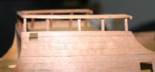

Bueno, aquí van las fotos de la baranda de la cubierta de proa.
en esta muestro el proceso.
de izq a der de arriba a abajo, la primera muestra la baranda, la parte frontal (recta) se cortó de una tira tal como viene, las laterales (curvas) se cortaron uniendo tres tiras y sacando plantilla del plano. se cortaron y lijaron para tomar la forma.
la segunda muestra cómo se hicieron unos metidos en la esquina para colocar unos refuerzos a 45°, pues la unión de las esquinas era a tope (muy débil)
La tercera muestra todo ya con pegamento
La cuarta muestra la forma de pegar, usando la prensa para obtener una unión fuerte.
La siguiente muestra la forma de pegar los parales (los laterales se cortaron ligéramente más largos de lo necesario (apenas) para que sobre y no falte!
Luego, tomé dos láminas de madera a la altura exacta necesaria, hice un sandwich usando el paral como jamón, sostuve haciendo presión y lijé el sobrante. Esto para evitar que el paral se rompa al lijarlo.
la foto habla sola.

y aquí, el resultado final, claro, falta una buena lijada y pulida a todo, aceite y laca... pero esta da mas o menos la idea.
ahora puedo comenzar a poner los parales para las bordas de la cubierta principal. veremos como le hago, uno que otro doblez en esta, pero interesante ver como queda!
