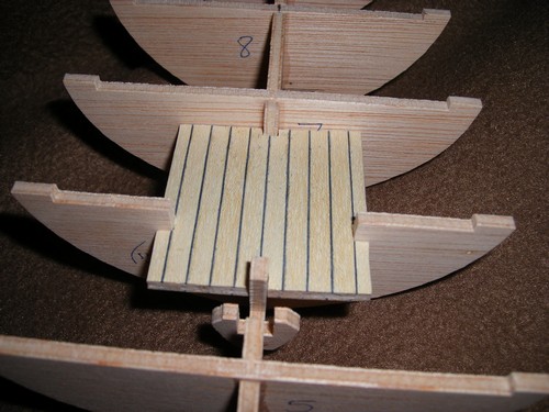

Una sencilla foto de la falsa quilla y las cuadernas, sin más:

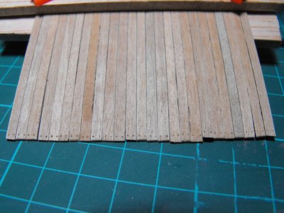

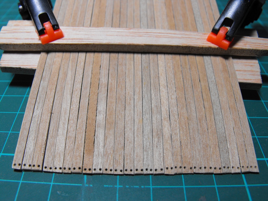

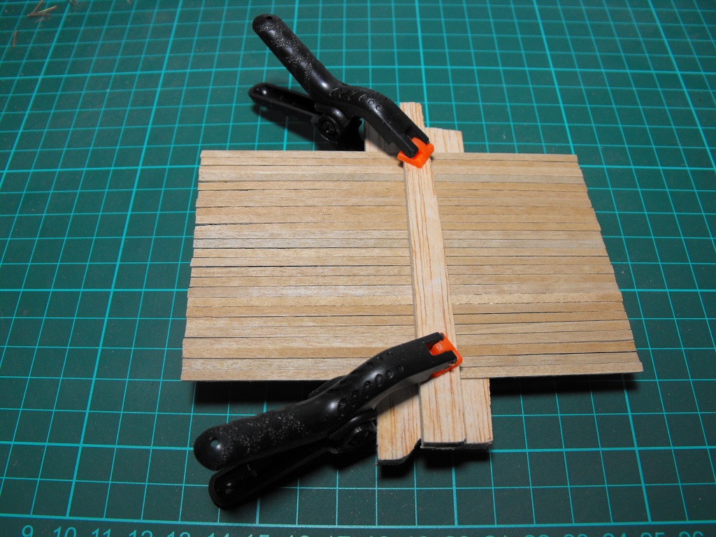

bueno, al final me he decidido a utilizar los listones de 3 mm y pacientemente agujerearlos para simular el claveteado. os pongo unas fotos del proceso, y en cuanto acabe os enseño como queda la cubierta... espero consejos por favor!!
invento para sujetar los listones
marcando el sitio para los clavos
agujeros hechos
agujeros hechos

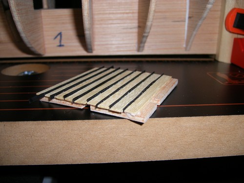

Hola, ante todo bienvenido, sobre el calefeteado mi consejo es pintar el canto de los listones con rotulador o como hacen lo expertos con cartulina negra o cola mezclado con negro humo, sobre el ancho de los listones no te preocupes en los kits hay mucha diferencia en ciertas cosas en cuanto a la escala, si fuera de verdad los listones tendrían que ser como palillos de anchos.

Muchas gracias! el canto lo he pintado con lápiz, lo de la cartulina no lo sabía pero tiene pinta de quedar bien, sabes de alguna foto que haya por el foro?
Comencé pintando con el lápiz directamente, pero como los listones son muy blandos se me deformaban rápidamente, así que se me ocurrió machacar la mina del lápiz y frotar los cantos de los listones con las virutas de la mina... no queda mal del todo.

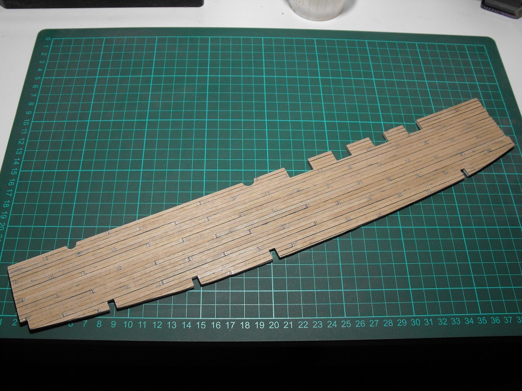

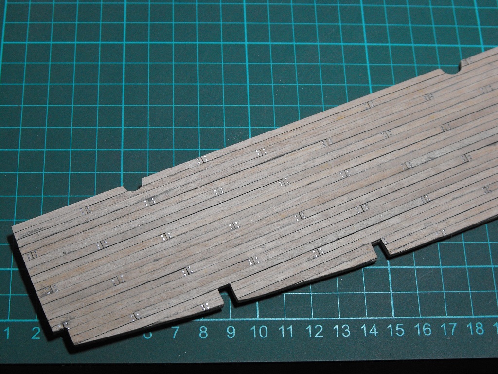

Al final creo que he pecado de impaciente, he utilizado los clavos (eso sí, sin cabeza) sin conocer la existencia del truco de los palillos, que ya he visto por ahí como queda y me gusta mucho el acabado final. Pero bueno, como los resultados con clavos que había visto hasta ahora también me han gustado (como en la Diana de carlosys) me decidí por esa técnica.

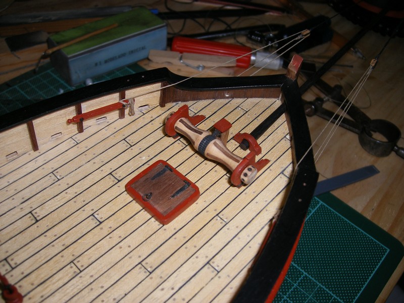

Bueno, ahora os pongo unas fotos de la cubierta a ver qué os parece; sinceramente, a mi hay algo que no me convence y creo que ha sido cagada mía por impaciente de nuevo :evil: . Una vez colocados y limados los clavos, he lijado toda la superficie y el polvillo se me ha metido entre los listones aclarando un poco el calafateado, que en principio era más oscuro...
¿Cómo puedo evitar que me pase esto?
Otro problema que he visto al acabar es que algunos listones dan la sensación de estar más separados, pero creo que es porque como dije antes, algunos son muy blandos y se aplastan con facilidad. Para la cubierta superior intentaré seleccionarlos un poco más para que el acabado sea más uniforme (aunque el toque "descuidado" que dan esos listones me gusta :D )

Aquí te pongo unas fotos de lo de la cartulina. La verdad es que es muy sencillo de hacer. Yo lo que hago es preparar unas cuantas tiras de cartulina. Encolo una traca y cuando voy a poner la segunda dejo una pequeña separación (poco más que el grueso de la cartulina). Extiendo un fino cordón de cola con una jeringuilla entre ámbas y pongo la cartulina de canto. Aprieto la segunda traca contra la primera y contra la cubierta (me ayudo de media pinza de la ropa, de las de madera, a la que le redondeé uno de los extremos, a modo de espátula. Al apretar con ella, me aseguro que la cola se extiende bien por debajo de la traca. También me sirve la cara plana a lo largo. La pongo sobre la cubierta al lado de la traca, y la empujo de lado para que se pegue bien a la cartulina). Cuando está seca la cola, paso un cuter con una cuchilla con el filo perpendicular al mango. Lijo y listo. es más complicado escribirlo que hacerlo, de verdad.
Hay otro método que yo no he probado, que consiste en cojer un mazo de tracas puestas de canto, y pegar un trozo de cartulina. Cuando seca la cola, las tracas se separan un poco, como un abanico, y se pasa un cuter afilado entre ellas para cortar la cartulina. Creo recordar que Luís Quintana (LuísQ, en este foro) sí lo ha probado con resultados satisfactorios.
Y lo de la separtación entre las tracas puede ser porque vengan con los cantos irregulares, que no se aprecia a simple vista. Con algo de curvatura, rebabas, o no tiene el filo completamente liso.... Lo que hago yo es cojer un mazo, y puestas de canto les doy una lijadita sin pasarse por los dos lados. No quedan perfectas, pero mejor de lo que venían en la caja, sí.
Aquí las fotos

:shock: :shock: menudo acabado más chulo! Me gusta mucho el resultado de este método, además de que seguro es mucho más limpio.
Creéis que cantará demasiado si la cubierta inferior la hago como hasta ahora y la superior (que se ve más) la hago con cartulina? Teniendo en cuenta que la inferior casi no se va a ver porque pensaba poner unos cuantos barriles y adornos.
saludos!

Simkin escribió::shock: :shock: menudo acabado más chulo! Me gusta mucho el resultado de este método, además de que seguro es mucho más limpio.
saludos!
Yo creo que lo puedes probar tal y como dices, ya que la cubierta inferior prácticamente no se ve y además los botes auxiliares van también en el hueco de la cubierta superior, por lo que muy poquito se ve de la parte de abajo.

Opino lo mismo. Y ya verás como el resultado es bastante mejor. Si eso prueba un poco fuera de la falsa cubierta, hasta que le cojas el tranquillo, que no tardarás mucho.
Y otra cosa, las tiras de cartulina hazlas un poco más largas que las tracas, en el sentido de que tengas suficiente para cubrir todo el lateral de la traca, y doblarla después por la testa, para que quede cubierto ese canto también. Practica un poco antes y listo.
Para cortar la tiras yo uso una guillotina de esas para folios, que a veces salen de oferta en el Lidl. Si no tienes también vale una regla (a ser posible metálica), y a dar pasadas con el cuter.
