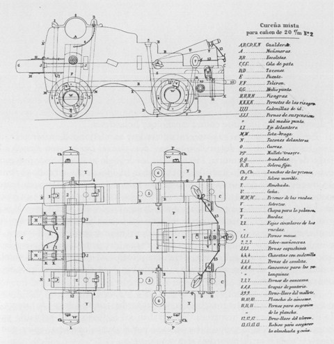

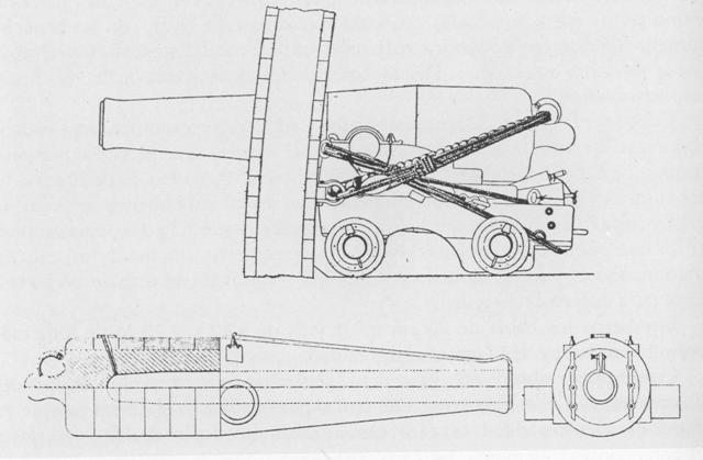

Re: Artillería Fragata Numancia
El armamento de mediados del XIX cambiaba rápidamente y resulta bastante lioso. Por partes:
-La Numancia llevaba inicialmente cañones "Rivera" de 20 cm, nº2.
-Los cañones de Rovira son anteriores (finales XVIII y primeros del XIX). Los más conocidos y los que le dieron fama fueron los bomberos y recamarados, pero no tienen nada que ver con el Rivera.
-En ésta época empiezan a aparecer los cañones rayados con proyectiles de tipos, formas y pesos muy distintos para un mismo calibre, por esto los cañones se empiezan a designar de manera general por el calibre en cm ó pulgadas. En este caso el cañón era de ánima lisa y avancarga, pero ya se le dió la designación de 20 cm por su calibre, que era equivalente a un proyectil esférico y macizo de 68 lbs. (en algunos sitios este mismo cañón de designaba como Rivera de 68 lbs.).
-Los cañones rayados aperecen hacia 1850 pero al principio adolecían de una serie de defectos que retrasaron su uso generalizado y durante bastantes años coexistieron cañones lisos y rayados. Algo parecido pasaba con la retrocarga y la avancarga.
-Se designaba como nº2 porque estaba destinado para el uso a bordo. El nº1 era algo más largo y se usaba en tierra.
-Estos cañones se usaron hasta 1870, en que cambia la dotación artillera del barco. Entre otros cambios estos mismos cañones se entubaron y pasaron a ser rayados de 16 cm.
-La cureña era de tipo "mixto". Se podía usar con las ruedas traseras o sin ellas.
-El cañón era cilindrico en el primer cuerpo (hasta los muñones) de hierro zunchado, y troncocónico hasta la boca.
Un par de dibujos de la cosa:
Espero que te sirva, además de lo que encuentres por ahí.
Las ruedas se retiraban para que los muñones que hay en los ejes traseros resbalasen directamente en la cubierta y que el rozamiento hiciese disminuir el retroceso. No disponían de sistemas de corredera.pototo escribió:...si se retiraban las ruedas traseras de las cureñas sería para montar una guia parecida a la de las carronadas.
Me he quedado un poco perplejo al ver que el sistema de alza sigue siendo las cuñas.Me imaginaba algún sistema mecánico.
Parece muy arcaico, teniendo en cuenta que ya era un barco acorazado y a vapor -lo más moderno en su momento-, pero ya comenté antes que los avances en artillería estuvieron solapados con sistemas antíguos. A los ingleses franceses, etc. les pasaba algo parecido: En estos casos se prefería la fiabilidad de lo ya probado. Se puede ver también en el Warrior y la Gloire.
Salva.
Salva.
