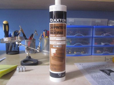

Aunque un poco tarde, lo prometido es deuda. Esta es la masilla flexible que he encontradon en Leroy Merlin (3 o 4 euros): Se puede lijar y pintar. Tal vez sea demasiado flexible y gomosa para algunos, pero creo que no hay muchas masillas flexibles en el mercado...robofortea escribió:Gracias. Buscaré una masilla flexible que se pueda lijar y la diré aquí.
Bueno, a todo esto, y despues de investigar bastante he pensado que no usaré la fibra de vidrio... lo explico mejor en el post de construccion del Lady Smith.
