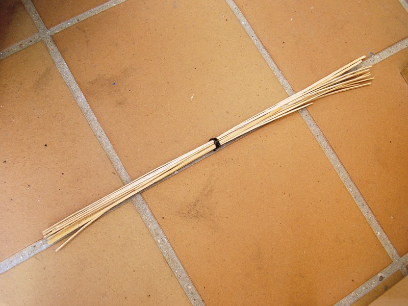

Hola Jamat, ¿qué espesor y qué anchura han de tener esos listoncillos?, yo te propongo usar un material que yo utilizo para hacer botes, enjaretados y alguna cosilla por ahí delicada. Mira la foto que te intento subir, a ver si lo logro y me dices si has visto antes estos materiales, los que ves tienen 2 mm. de espesor x 5 mm. de ancho.
Con estas piezas puedes doblar el listoncillo, una vez sumergido en agua caliente, en unos 2 segundos, en cualquier ángulo, y seca en unos 5 minutos, con lo cual, una vez secada la humedad, conserva su forma y su curva intactas. Se trata de madera de chopo.
Fernando (Capitán Vernon).
Listones de madera de chopo.
