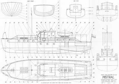

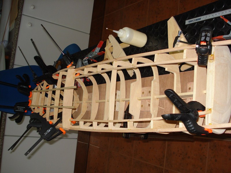

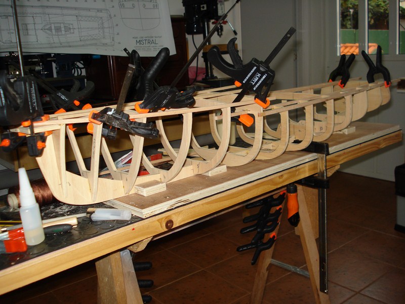

Bueno pues empiezo un nuevo barco mientras no me llegan otros planos que tengo pedidos.
Este lo estoy haciendo sin pretensiones, sin pararme mucho, simplemente que navegue y que sea cómodo para llevar a los lagos, estanques.
Es un yate de los años 20, 30 del siglo pasado, bien hecho es muy bonito y con muchas posibilidades de RC. pues es muy abierto en cubierta, además tiene mucha manga, lo que lo hace muy navegable.

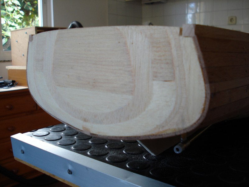

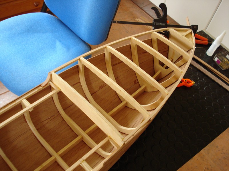

Forrado del casco.
Bienvenidos los dos a bordo.
Forrado del casco.
- jomaal88
- Mensajes: 961
Re: Mi MISTRAL
Hala....venga tu no pares... mañana cubierta y pintura y el Domingo a estrenarlo

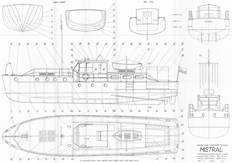

Damián con la propulsión tengo varias opciones y me gustaría que opinaseis, incluso sé que hay personas como Losdelgoya que tienen una opinión muy autorizada.
Se puede poner con un solo motor y reductora para los dos ejes, dos motores con reductora cada uno independientes, con un solo variador y timones o con dos variadores sin timones pues con los variadores ya puedes hacer la ciaboga, también se puede poner dos motores sin reductora, directos con cardan y un solo variador y timones como pone el plano.
Cual es vuestra opinión????.

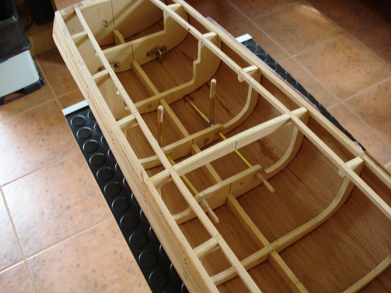

Re: Mi MISTRAL

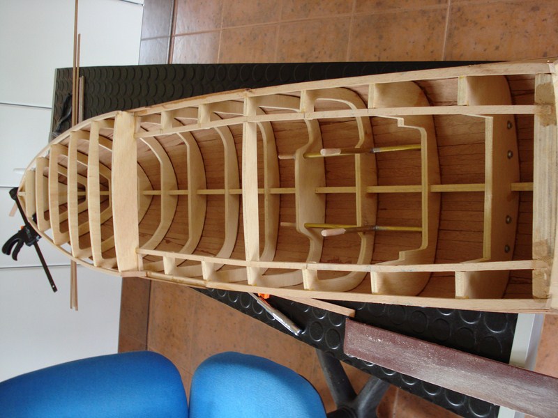

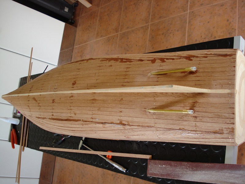

En esta foto, se puede ver como quedan las bocinas y como los engrasadores y además como preparé los arbotantes amarrados a la cuaderna, para darle mas rigidez al conjunto, pues al ir las hélices desprotegidas, es mas fácil que los golpes los lleve todos ahí.

Re: Mi MISTRAL
Amigo Araola.
La propulsión; dos motores con o sin reductora, un solo variador y la ciaboga la haces con el servo de los timones eléctrica o electrónicamente.
Saludos cordiales
Jose Rodriguez

Re: Mi MISTRAL
Bien maestro, supongo que eso haré.

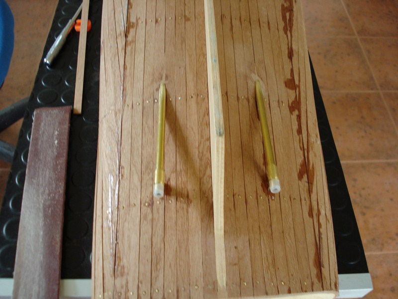

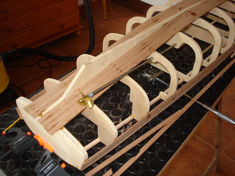

Gerardo, bienvenido a bordo y hazlo con los ojos bien abiertos, para aprender algo, fijate cuando las tracas no llegan para toda la eslora, se hacen llegar a proa y a popa, empalmandolas en una cuaderna, no rellenando los huecos con masilla.
- Mensajes: 6496
Re: Mi MISTRAL
araola escribió:Bien maestro, supongo que eso haré.
bien estare atento a todos esos truquitos, veo que las tracas, te quedan perfectas, el grosor que estas usando es de cuantas lineas... o mm porque cierran muy bien en proa...
