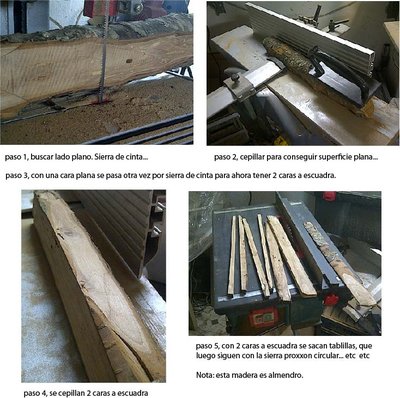

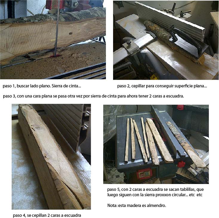

Salva p... esta es la de cinta que tengo yo 250w. mira lo que hago con ella. En la foto esta puesta la sierra de 4mm... Si pongo la proxxon de 6...
sacar tablillas de tronco de madera. almendro
Blog: http://haciendobarcos.blogspot.com.es/" onclick="window.open(this.href);return false;

El tronco es de unos 80-90 mm de diametro, que una vez escuadrado se puede quedar en 5x5 6x6, mas o menos y unos 300-400 de largo. En la foto es una rama de almendro.
el primer corte, el "artilugio" que uso son las manos y el pulso... :mrgreen: :mrgreen:
Este no necesito que sea muy preciso, porque despues lo paso por el cepillo, que es donde queda plano. Ojo con todas las herrmientas, pero especialmente con el cepillo, ya que se ejerce una considerable fuerza contra las cuchillas...
una vez tengo esta cara plana. como muestra la foto, es la que sirve de base y a buscar la cara a 90º. esta la saco tambien con la de cinta y luego a cepillar... por ultimo circular, y ya no necesito mas caras... 2 que me den angulo de 90º

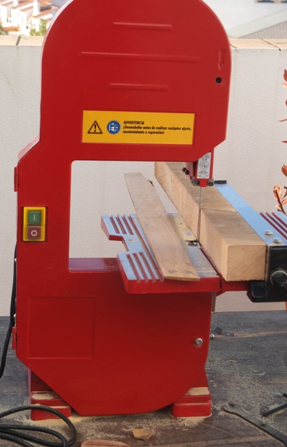

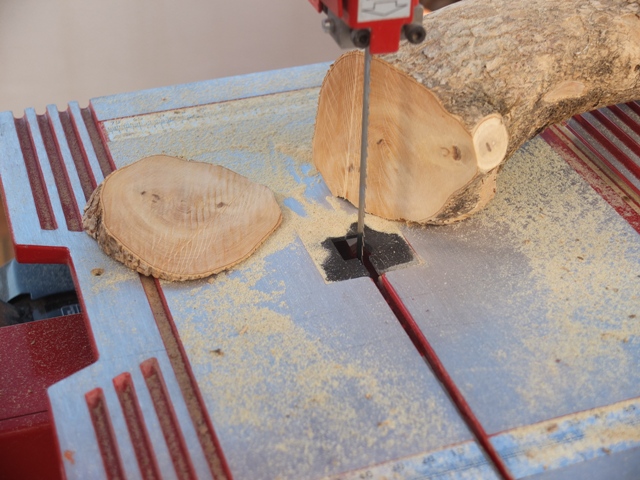

Perdonad que no respondiese antes al hilo, pero hace bastante tiempo que lo colgué y lo tenía como "amortizado". Tampoco puedo andar mucho por el Foro últimamente.
Bueno, al final y bastante antes de haber tenido vuestras respuestas en el Foro, encontré una oferta de sierra en Makro (sobre unos 80 euros, más o menos: hace varios meses y no recuerdo exactamente).
Es de 350 W y va bastante bien. El corte máximo es de 80 mm (para mí más que suficiente) y he estado cortando tablones de aliso (blanda-media) y boj (duro) sin problemas. El boj, como es lógico, más despacio pero en ningún momento llega a calentar la madera como para hacerle marcas de quemadura. En la foto un corte transversal (más duro aún) de un tronco de boj de unos 7 cm y una pieza de aliso de unos 6.
Gracias por los comentarios, de todas fomas.
