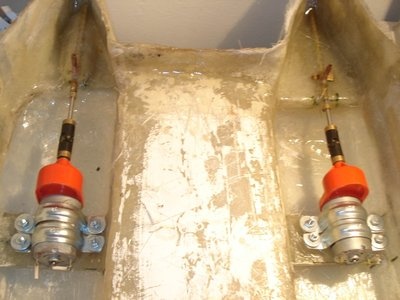

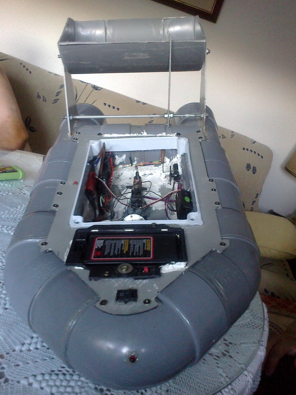

bueno este es el barco que he hecho os paso las imagenes para que veais como lo he hecho, por si os vale de idea a alguien, o por si me podeis dar algun consejo todo siempre se puede mejorar.
el motor es un jonshon 600 de 6 a 12v , y su Velocidad sin carga es de aproximadamente 20.000 rpm.
en la helice a lo mejor me e pasado xq la compre sin saber q poner, simplemente compre la primera q vi...
las baterias son de 6v 4,8ah
esos cajones y pintados es donde llevo el cebo y el anzuelo para pescar
el barco flota bien con el peso q tiene, pero el fallo q tengo esq el variador se me a kemado, necesito consejo en este paso, haber si me pueden aconsejar alguien que puedo poner de variador aunq si me decis un conjunto de variador y motor q funcione bien para este barco os lo agredeceria, aunque tenga q cambiar varias cosas
weno ai esta me falta la foto final montado y pintado pero no la e sacado todavia, aber q me decis y si dais algun consejo mejor q mejor.
espero q os guste, un saludo!
