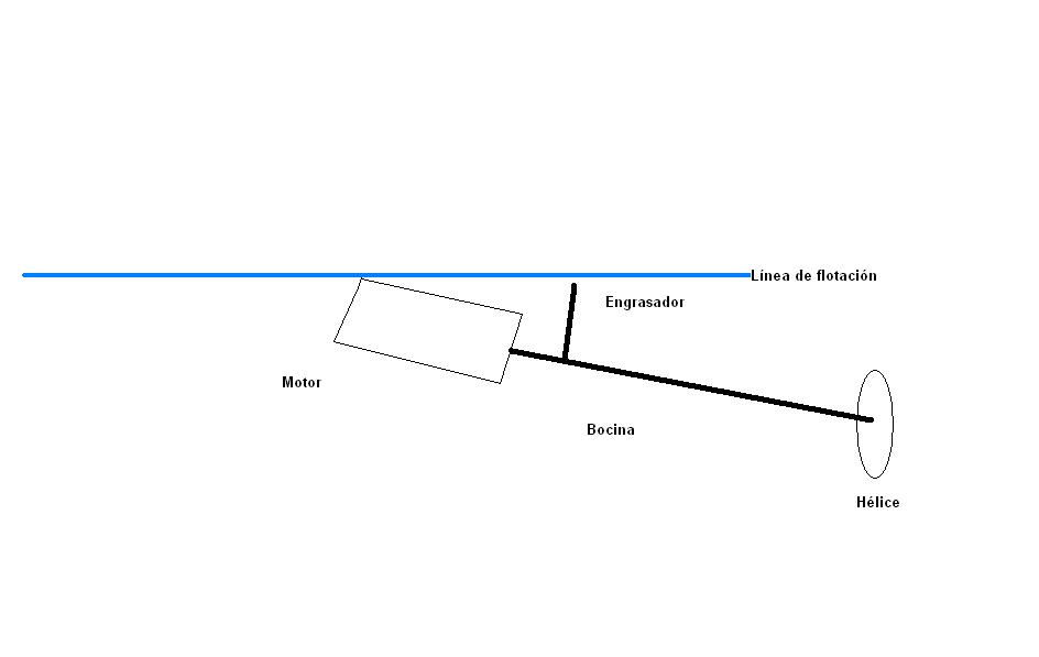

Hola. Me han recomendado que, para que no entre agua, el final de la bocina debe de estar por encima de la linea de flotacion. Eso implica tener el motor bastante alto y ademas, para no tener excesivo angulo, el arbol de helice+bocina debe de ser de 36cm mas o menos... el caso es que miro y remiro los proyectos de este foro y no encuentro nada en ese sentido... me gustaria saber que opinais, hasta que punto esto es importante...

Creo que el que te ha recomendado eso ha hecho muy pocos barcos RC. No hay ningún problema para que no entre agua si se hacen las cosas como es debido y que consiste casi solamente en llenar de grasa consistente la bocina antes de meter el eje. Yo he hecho varios modelos RC que he mostrado en el Foro y todos tienen toda la bocina por debajo de la linea de agua.

Sintetizando los datos que han aportado y tratando de unificarlos en un criterio constructivo logico basandonos en principios de Física: a) El centro de gravedad lo mas cerca de la quilla b) La bocina donde por donde gira el eje de la hélice debe ser estanco igual que el eje del timón.

Buen resumen. Lo que ocurre es que el motor pesa poco comparado con la bateria. Esa creo que es la pieza que sí hay que tener en cuenta a que altura se pone, por lo del centro de gravedad. En cambio con el motor creo que determina mas la longitud de la bocina y el angulo del cardan, pero bueno...

El motor debe ir siempre bajo la línea de flotación, fundamentalmente por dos razones:
1ª contra mayor es el ángulo del eje respecto a la superficie del agua peor es la maniobravilidad del barco.
2ª y más importante, el peso del motor ayuda a lastrar el modelo, contra más alto esté el centro de gravedad más riesgo de vuelco.
Para evitar que entre agua lo ideal es acoplarle un engrasador.

Busca ubicar las baterias lo mas cerca de la quilla y en el centro de gravedad de la nave, navegara mejor y sin escora ninguna.
