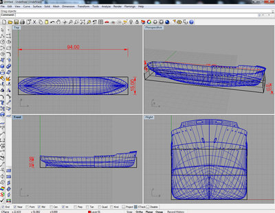

Hola! El casco de un pesquero RC pretende tener 94 cm de eslora, con solo 15 de manga y 10 de puntal... ¿Creeis que navegará bien con estas proporciones, o deberia tener mas manga o puntal?

Las proporciones creo que sean perfectamente válidas, aunque sin duda se trataría de un pesquero de cierto porte. El puntal me imagino que te refieras al fetén, (en la maestra, a la mitad de la eslora entre perpendiculares), y no como dan algunos en proa.
Además con esas proporciones debería navegar rápido. Si consigues buena estabilidad irá bien.
Luis

Solo puedo decir :shock: :shock:
y luego :shock:
Muchas gracias por tu rápida y detallada respuesta.
Lo del plano me ha dejado boquiabierto... por cierto ¿que programa es?

El programa que se ve en la captura de pantalla es Rhinoceros 4. para mi mas sencillo que el famoso AutoCad. Esta en la red. Aunque el barco está hecho con Defcar, programa profesional para cascos.
Simplemente he escalado no uniformemente, el modelo que actualmente estoy construyendo para adaptarlo a las medidas que propones.

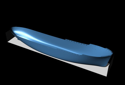

El Rhino también tiene un plug-in para renderizado, te muestro una foto, aunque puedes poner todo tipo de materiales y pinturas.
Luis
