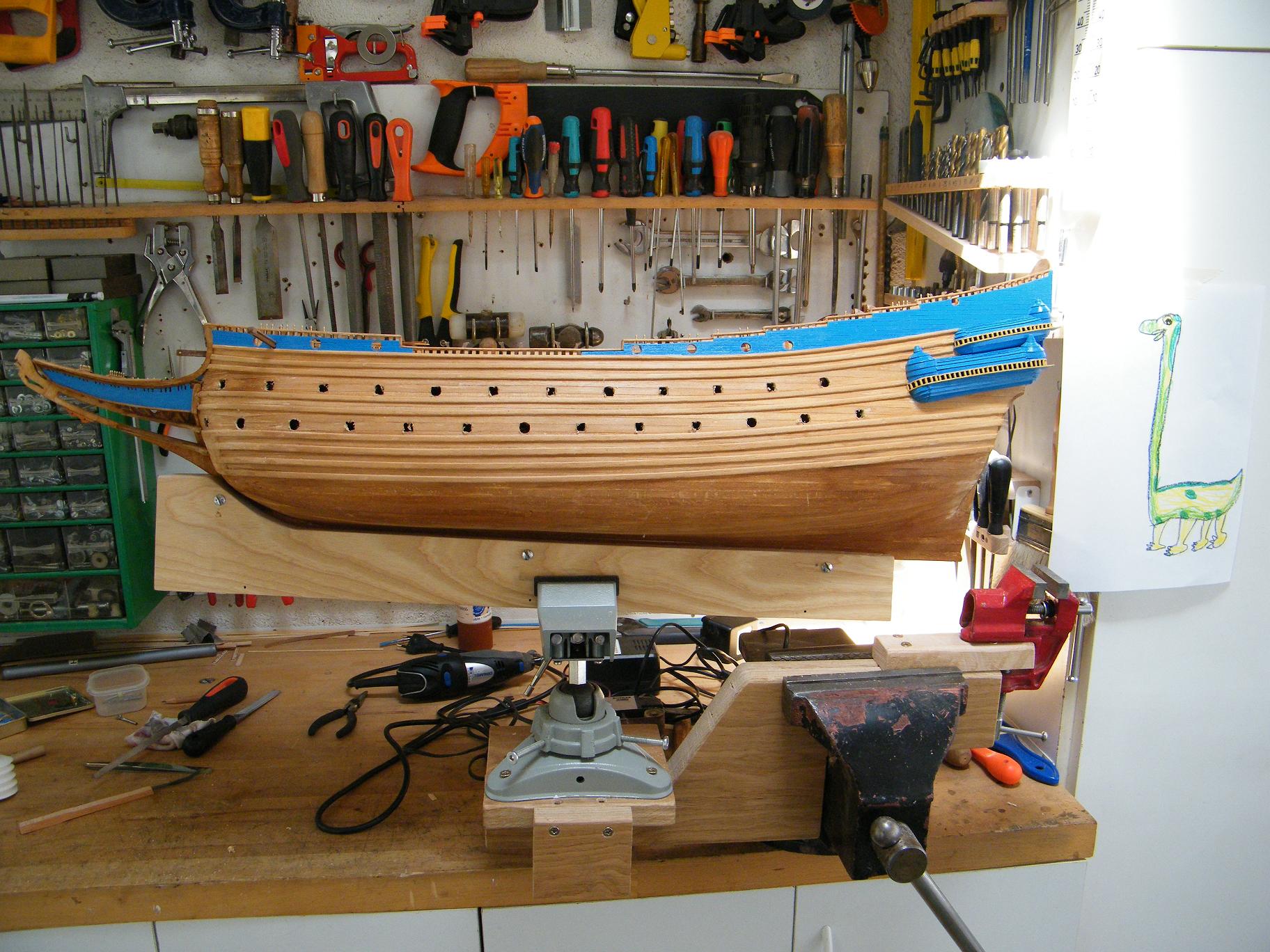

Mensaje por Nirvana »

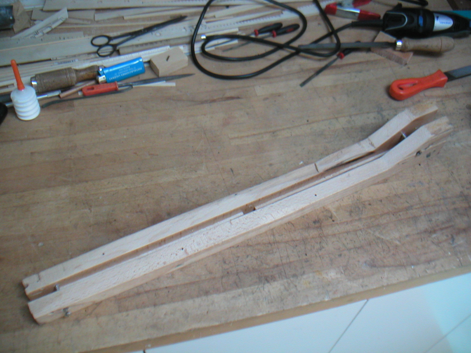

En su momento, me di cuenta de que necesitaba "algo" que me sujetara el modelo en construcción, antes de que tuviese puesta su peana. Un soporte que me mantuviese el barco en su posición normal y que, a su vez, le pudiese dar movilidad.
Es muy sencillo y seguro que muchos lo habréis superado; pero quizá pueda resultar interesante para alguien.

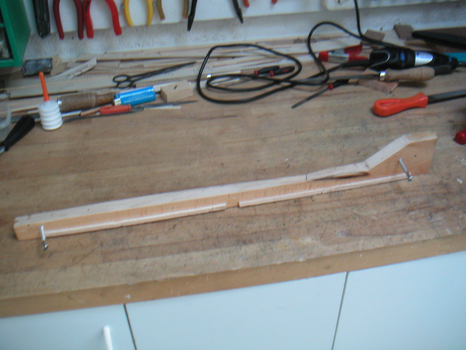

Se compone de dos partes y, por lo menos, 2 tornillos de apriete. El barco queda encajado en el centro.
Pongo una mitad, justo la que lleva debajo un grueso para que el apriete sea homogéneo y no se cierre más de abajo que de arriba.

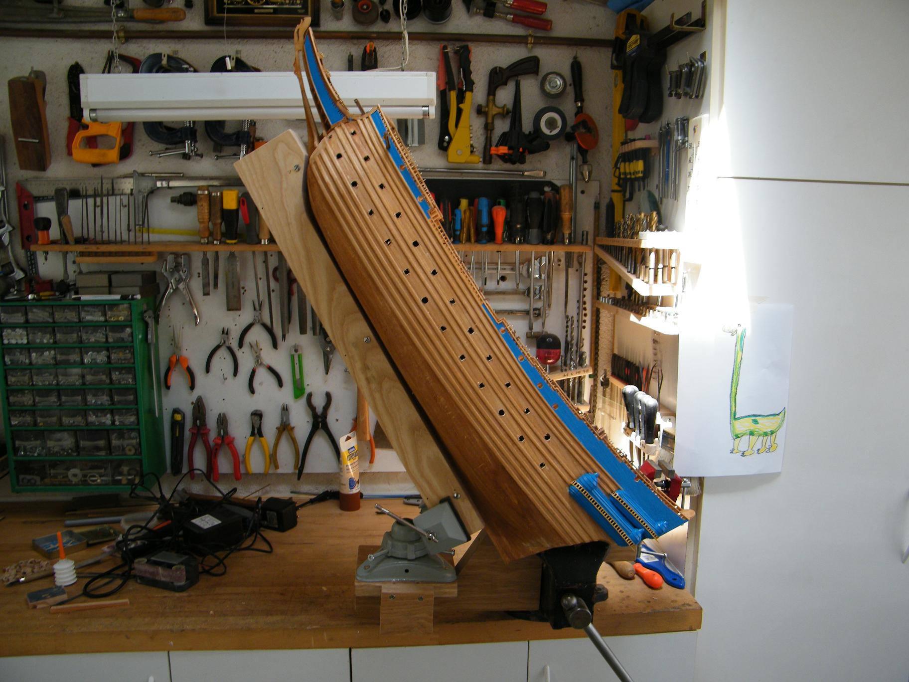

Aquí lo tenéis, en plena "acción" mientras retoco la popa del Wasa, de Billing Boats.

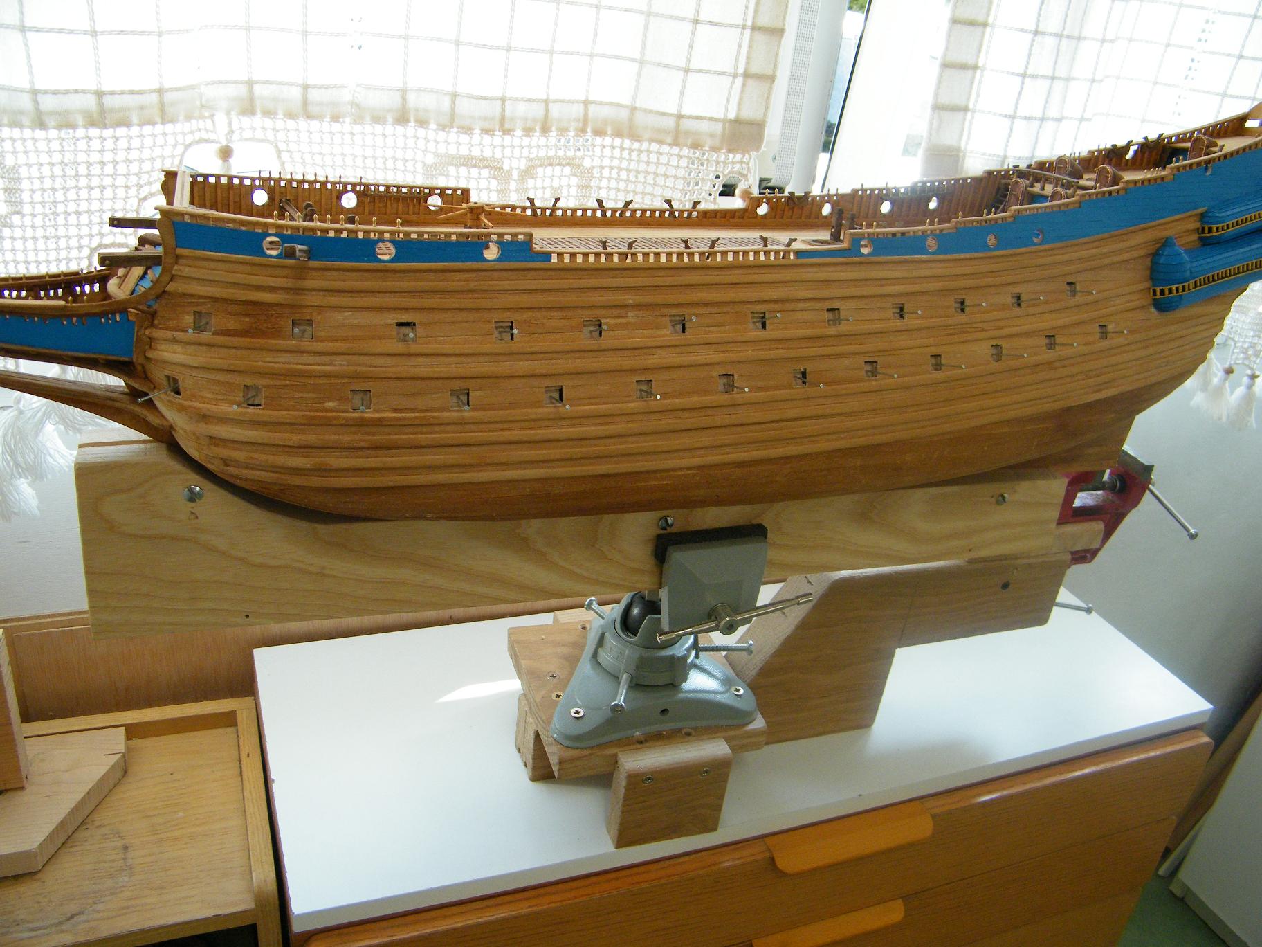

El soporte se ha ido mejorando y se ha ido haciendo mucho más práctico.

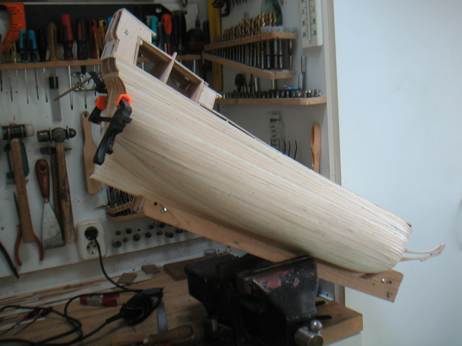

Primero fueron un par de maderas, que cojían directamente al barco.

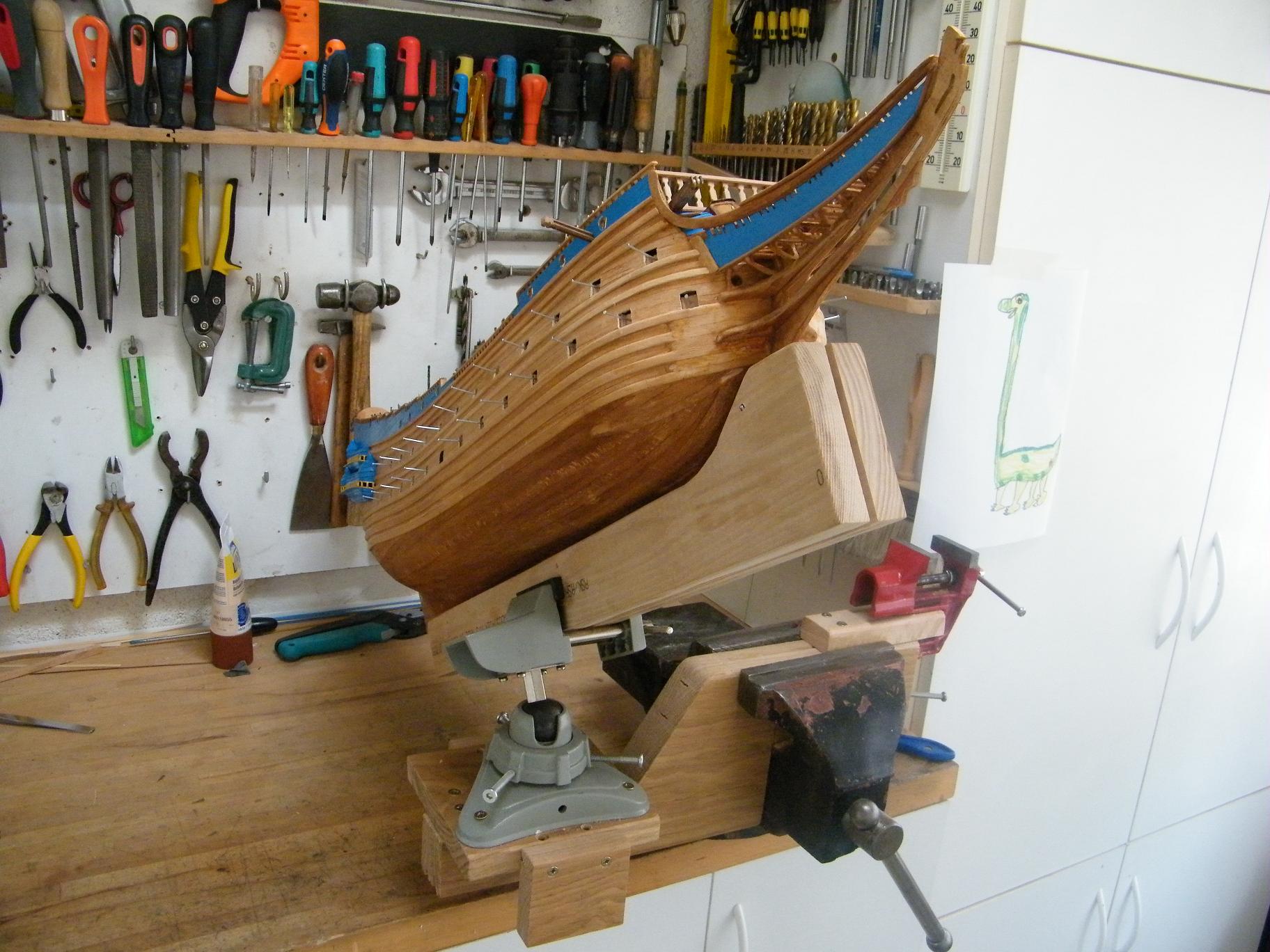

Ahora las modazas, totalmente MOVIBLES, son las que sujetan a las dos maderas. Esas mordazas las compré en LM.
Le añadí tres tornillos, a la tuerca que aprieta la rótula, para hacer el apriete más fácil y seguro.
Luego me di cuenta de que necesitaba hacer pequeños ajustes a alguna pieza y no podía estar quitando y poniendo el conjunto, continuamente, del tornillo de banco (el grande de color negro) y le añadi el pequeño tornillo de color rojo.
Otra cosa es que si necesito quitar el conjunto, del tornillo de banco, lo puedo dejar en cualquier sitio, porque la base es lo suficientemente ancha como para que no pueda volcarse.
Os aseguro que es muy práctico y, por supuesto, mejorable.
Obsérvese, a la derecha, el dinosaurio que quiere atacar al barco. Hay que ir acostumbrando a los peques, a esta afición nuestra tan bonita
En una posición muy forzada, solo para ver sus posibilidades.

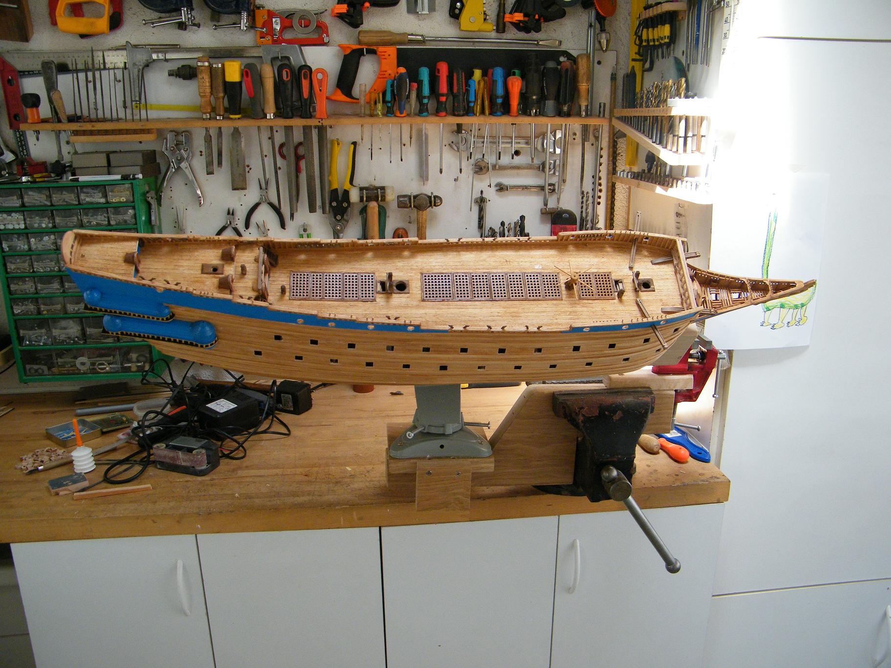

Esta posición ya es más normal para ser usada.

Ningún problema con el soporte, aguanta perfectamente el peso del barco y los trabajos que hagas en él.

Os pongo un par de fotos más para que os puedan ampliar la idea.
Creo que también es importante que "el conjunto" pueda dejarse sobre una mesa sin tener que desmontarlo y, sobre todo, que no pueda volcarse.
Aqui se ve más el detalle de las mordazas/rótula y los tornillos que le añadí a la tuerca de apriete.
Sobre una mesa, no se vuelca.
