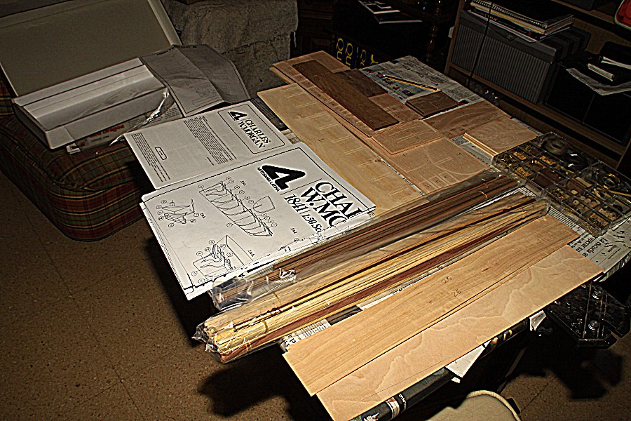

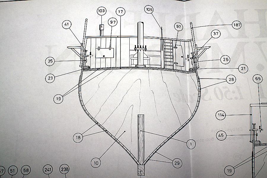

Re: Charles W. Morgan AL 1/50

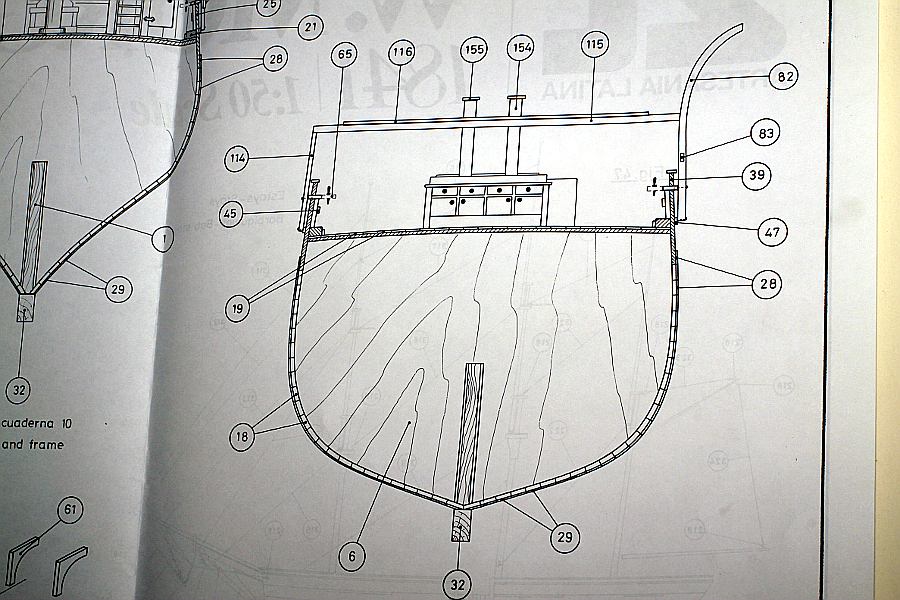

gracias por los comentarios, ya lo he desenvuelto, como dirían los freaks, ya no tiene valor, solo para mí:
Consta de lo que veis, no todo esta a la vista pues me falta espacio, 3 planos con detalles 1:1 de casco, quilla, arboladura, palos y más piezas, manual en texto muy bien escrito con definiciones de términos muy necesarios para mí como aprendiz. La madera parece bastante buena pero mi experiencia es muy poca ya veremos, los listones, trancas, etc pesan lo suyo, vamos que hay a manta. Por su precio no llegó a 100€ es un kit muy completo, está descatalogado y ya no se encuentra, la misma tienda tiene otros de similar antigüedad, aunque este ballenero me gustó el que más.

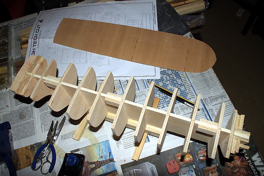

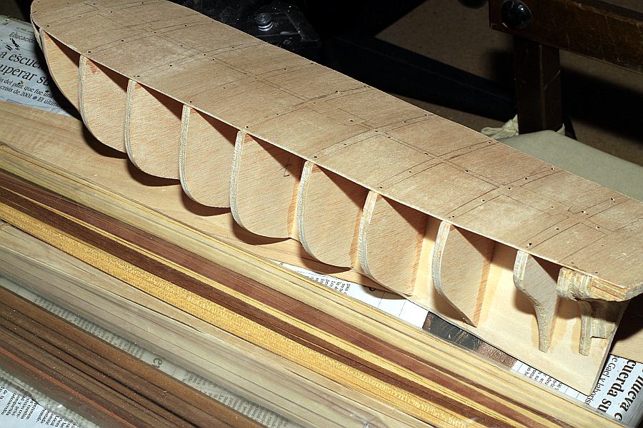

Falsa quilla + cuadernas + refuerzos
La estructura completa es pesada y dura como la piedra. Me gusta bastante no como otros en los que temes romperlo todo con unos pocos clavitos. Lo siguiente, clavar la cubierta y limar los refuerzos, another day.

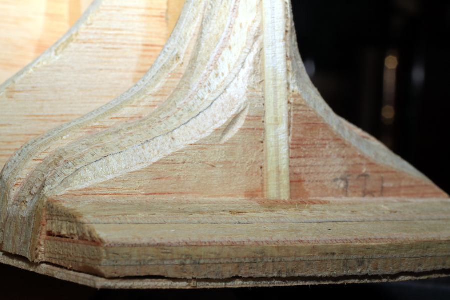

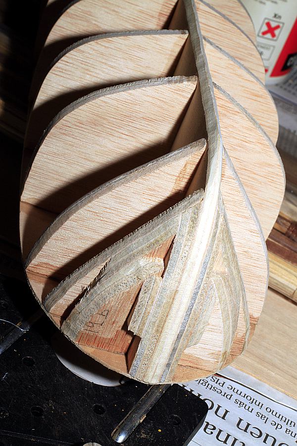

Afilando quilla y cuadernas, las instrucciones aunque no tengan fotos me gustan mucho más que las que son todos fotos y explicaciones inverósimiles, estas explican bien todo y tiene los gráficos necesarios, al menos de momento.
Ahora toca terminar bien el afilado, mostrar tracas por diversas zonas y romperme la cabeza sobre cómo exactamente voy forrando el casco, sobre las tracas iniciales explica bien pero luego no y por los gráficos saco bien la popa pero no tanto la proa.
Estos días toca estudiar tutoriales del foro y demás ideas hasta ver cómo hacerlo. A ver es mi 3º proyecto no busco perfecciones pero sí seguir las instrucciones y si estas no me lo aclaran dejarlo de forma que no quede mal.
Sobre el perfilado dice que desde la cuaderna 3 (justo después del bloque de proa) hasta la 9 ha de ser completo, que las tracas cubran toda la quilla, pero desde la 9 hasta la última ,la 12, se va reduciendo, más menos ahí le doy...

Por ahora se ve muy bien al ser tu 3º proyecto estamos a la par en experiencia, mi próximo proyecto será el San Juan Nepomuceno y para el forrado pienso seguir al dedillo esto:
http://www.modelismonaval.com/archivos/ ... o_v1.8.pdf" onclick="window.open(this.href);return false;
Creo que esta muy bien y solventa las dudas de como hacerlo correctamente, sobre el lijado de las cuadernas se ve bien pero ten en cuenta de pasar una traca para ver que este correcto, pero seguro que ya lo sabes, te sigo.

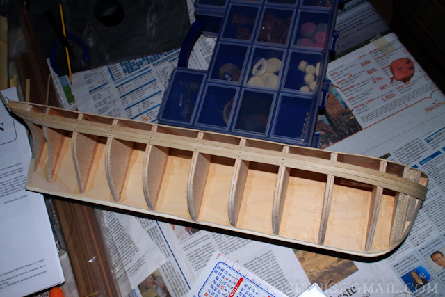

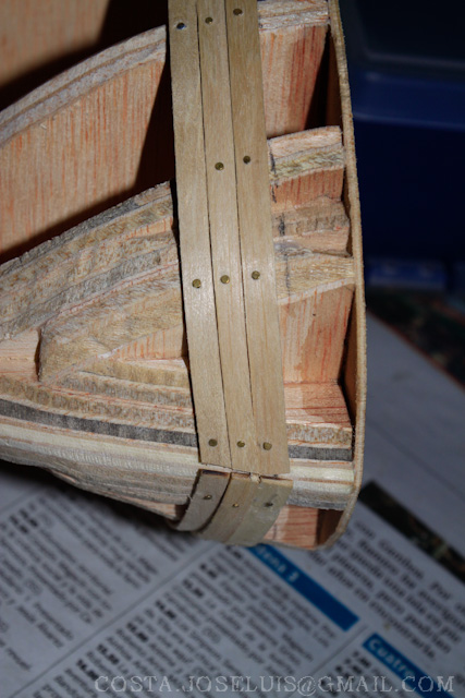

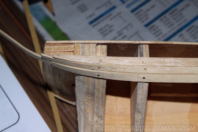

Ahora empieza lo bueno, el forro, como dije los consejos del documento sobre técnicas de forrado son estupendos pero lo más difícil es con el modelo delante llevarlo a cabo. He intentado plasmarlos en este modelo siguiendo los consejos de las instrucciones, pues aunque hay poco grafismo en las instrucciones sobre este crucial y tedioso paso del forrado la explicación me ha gustado y aunque no es lo mismo que unas buenas imágenes yo he aprendido más del documento del foro y de las instrucciones que si sólo hubiera unas 5-6 fotos sobre este paso. Lo de una imagen vale más que 1000 palabras depende como no de la imagen, y las mías aunque no son muy buenas, es sólo el 2º barco que fotografío paso a paso puede que den pistas sobre mis andanzas:
Las primeras tracas han sido algo complejas de situar, lijando y perfilando algunas cuadernas, sobretodo los refuerzos en popa y proa, me he vuelto un poco loco retocándolos, al final como me ha ocurrido en otros barcos la cuaderna nº 3, la segunda desde proa, la he dejado peor, he rectificado los refuerzos y las cuadernas contiguas al final uno de los lados me ha quedado un poco mejor que el otro pero el "malo" esta mucho mejor que lo que me ocurrió con La Toulonnaise en que tuve que reparar el casco terminado dando volumen a la zona deprimida que me quedó en proa.
El afilado de la quilla según planos y según los consejos del foro creo que es aceptable, salvo en popa en que lo estudiaré mejor.
Veremos las siguientes tracas, yo estaré muy feliz con quede algo mejor que mis otros 2 barcos, no busco perfecciones, aun teniendo ya herramienta la maña aunque la tengo todavía tengo que aprender mucho con la dremel y pensar los pasos antes de precipitarme.
