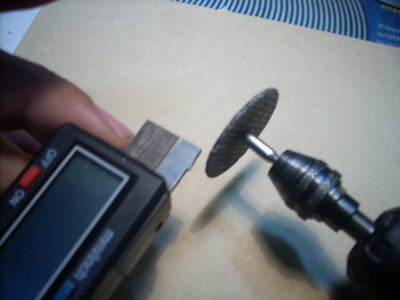

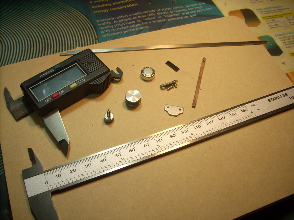

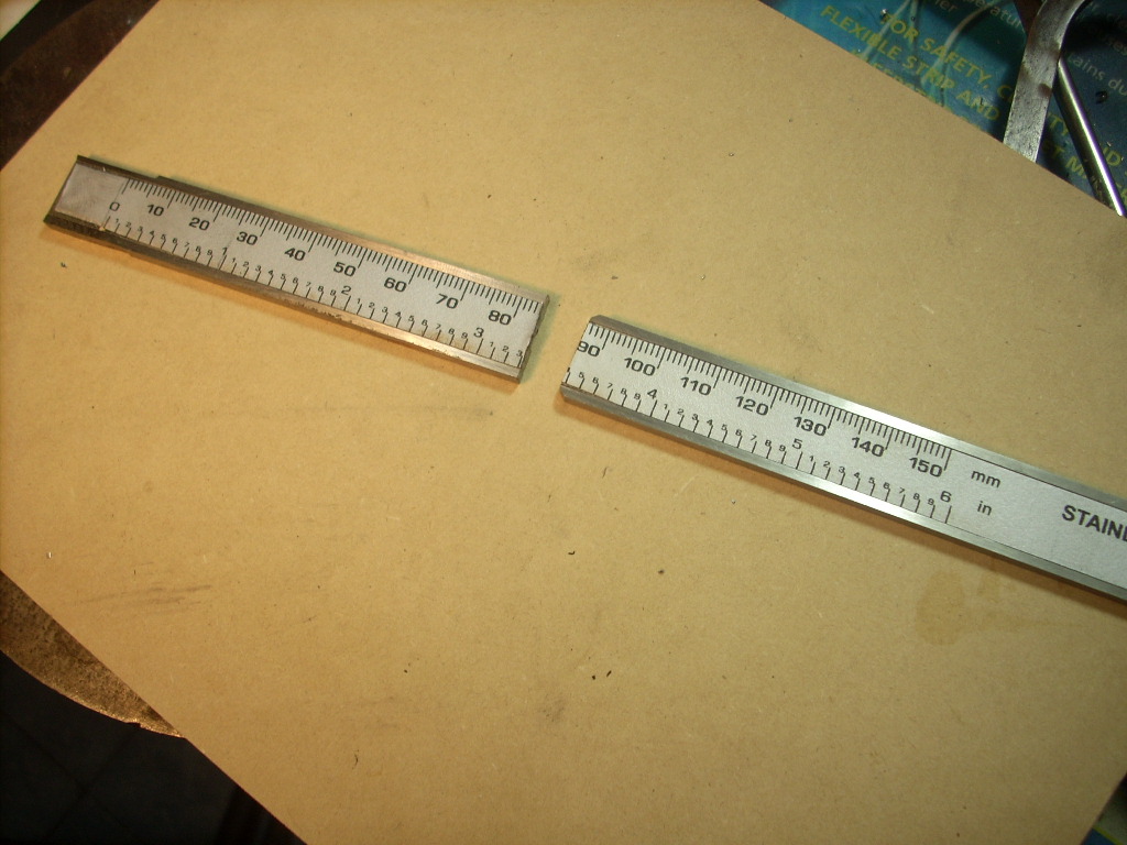

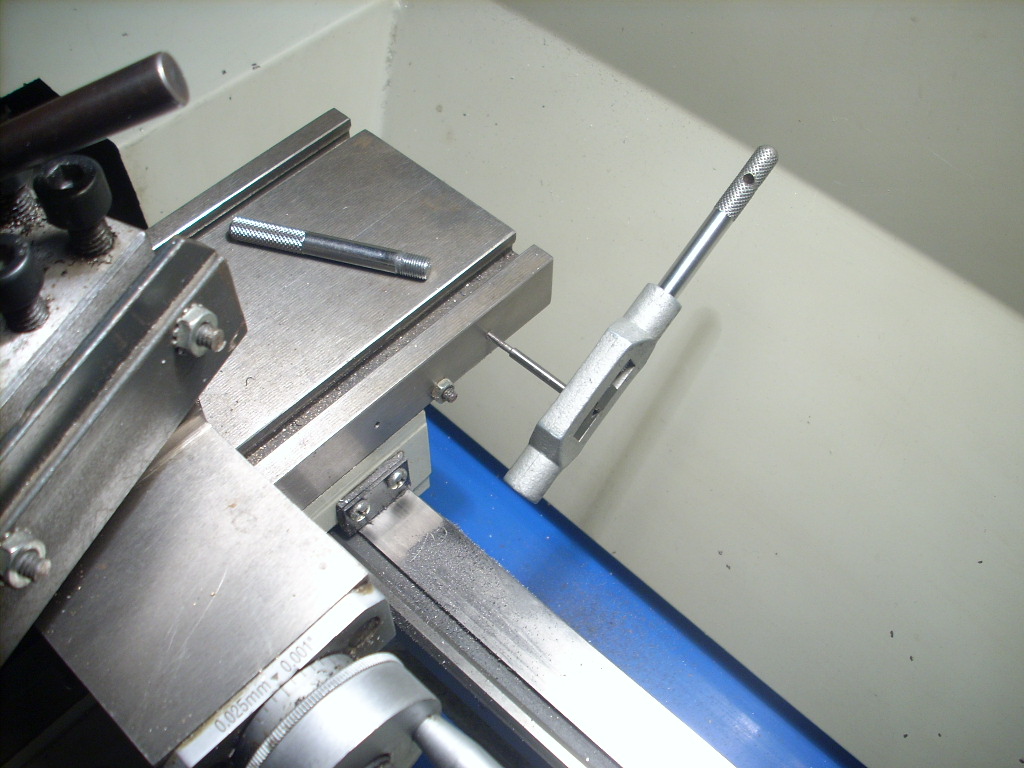

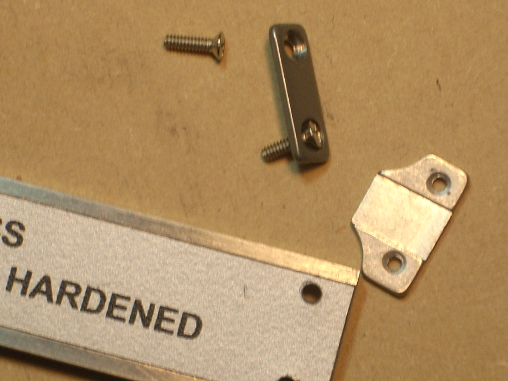

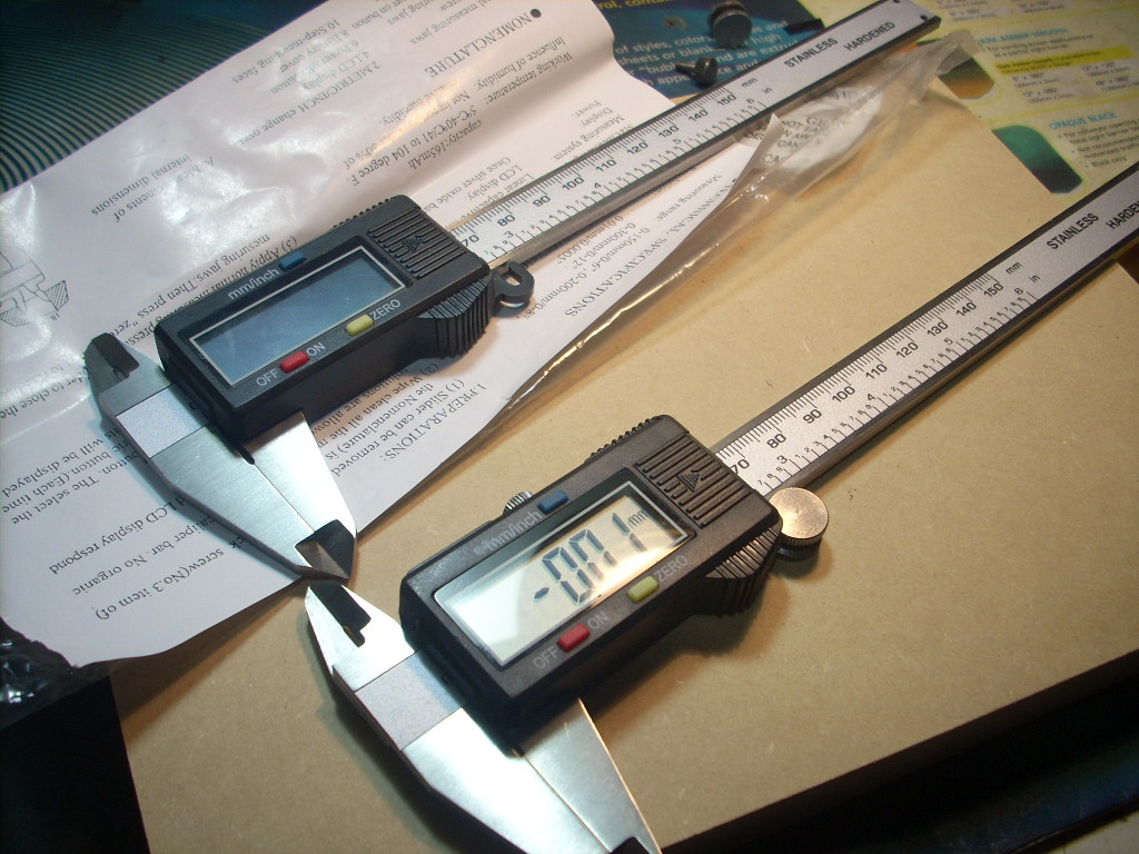

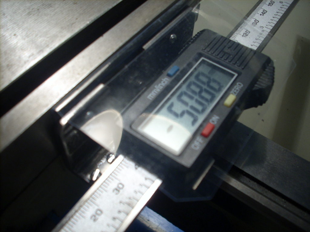

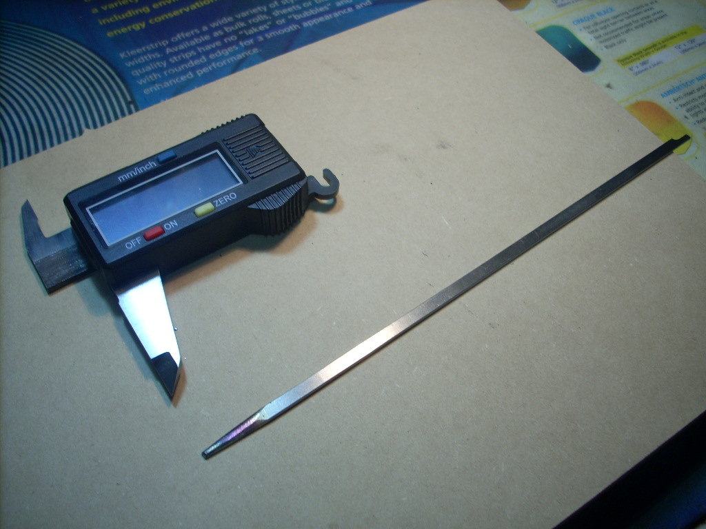

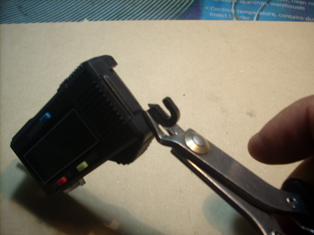

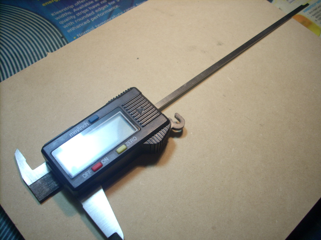

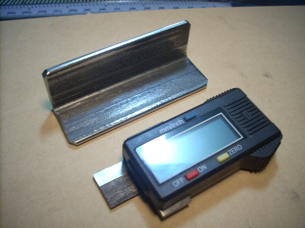

- LA VARILLA SE RETIRA SIMPLEMENTE DOBLANDOLA DE UN LADO HACIA EL OTRO COMO QUERIENDO CORTAR UN ALAMBRE, PORQUE VIENE COMO REMACHADA EN EL CUERPO DEL VISUALIZADOR O GARRA DE MEDICION. eS IMPORTANTE RETIRARLA ASI PORQUE DE OTRO MODO PODRIAMOS DAÑAR EL INSTRUMENTO (POR LO MENOS EN ESTE CALIBRE VIENE ASI). LA VARILLA NO LA TIRAMOS, LA RESERVAMOS PARA POSTERIORMENTE USARLA COMO HERRAMIENTA DE CORTE EN EL TORNO YA QUE ES DE ACERO.

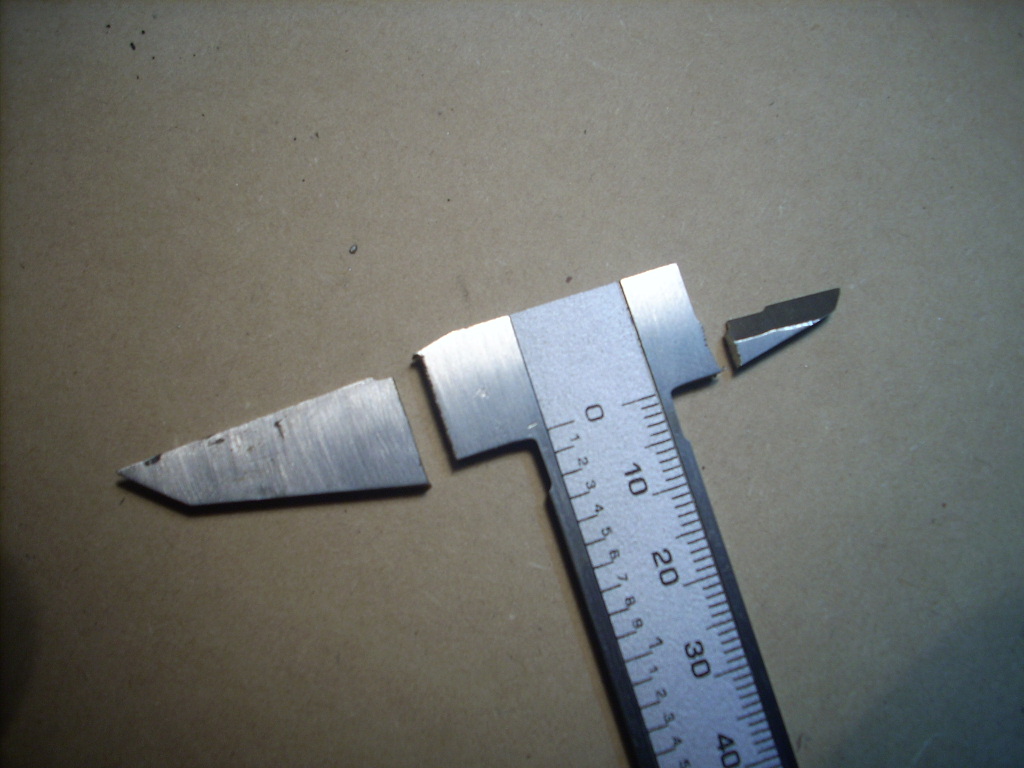

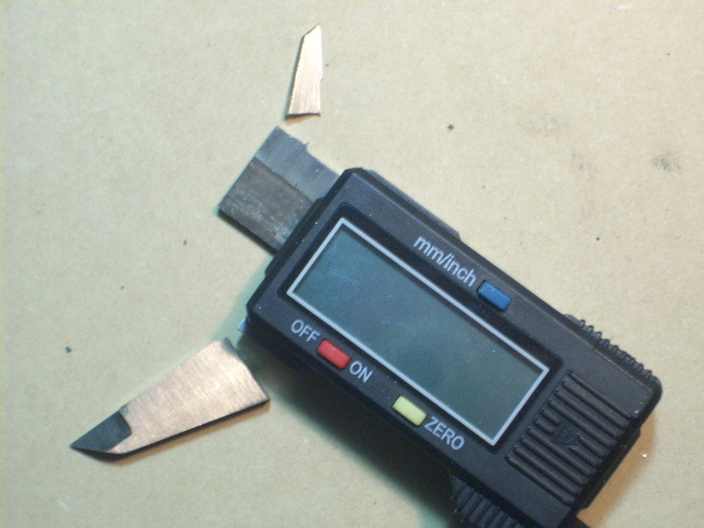

- A CONTINUACION MEDIANTE UNA SIERRA CORTAMOS LAS DOS GARRAS, DE MEDICION INTERIOR Y EXTERIOR. TIENE QUE SER CON SIERRA Y NO AMOLADORA O DISCO DE CORTE PORQUE EL CALOR QUE SE PRODUCIRIA PODRIA DAÑAR ALGO, SI SE PUEDE USAR POSTERIORMENTE LA AMOLADORA PARA APROLIJAR EL CORTE PERO DE A POCO DANDO PEQUEÑOS TOQUES.

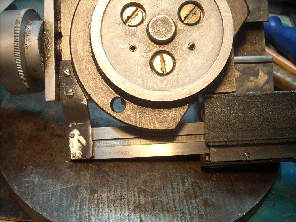

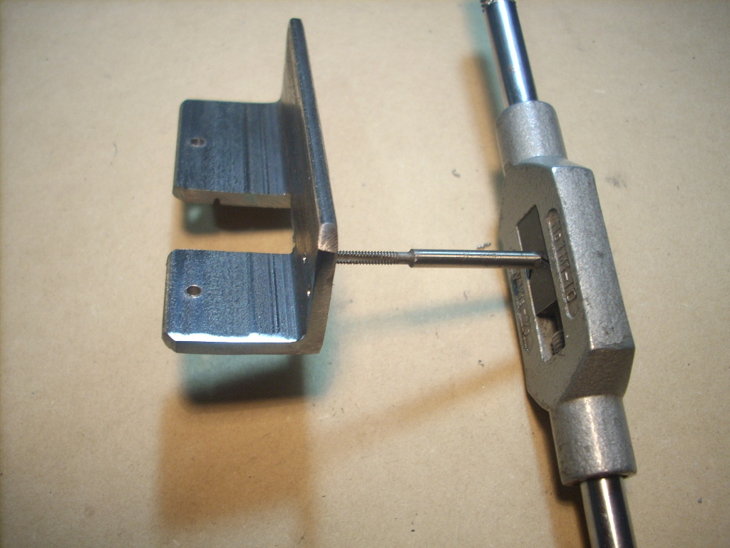

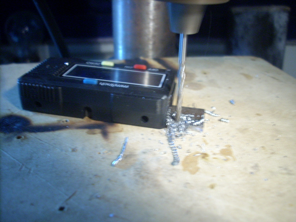

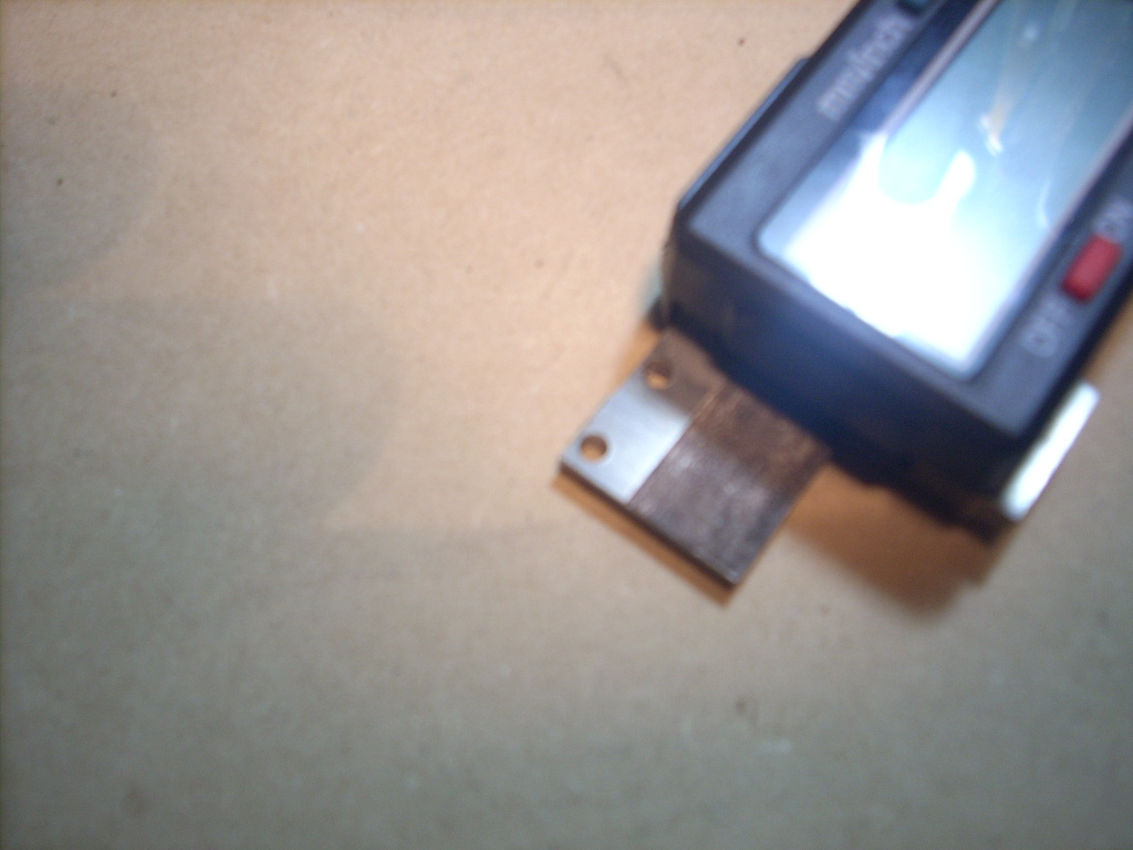

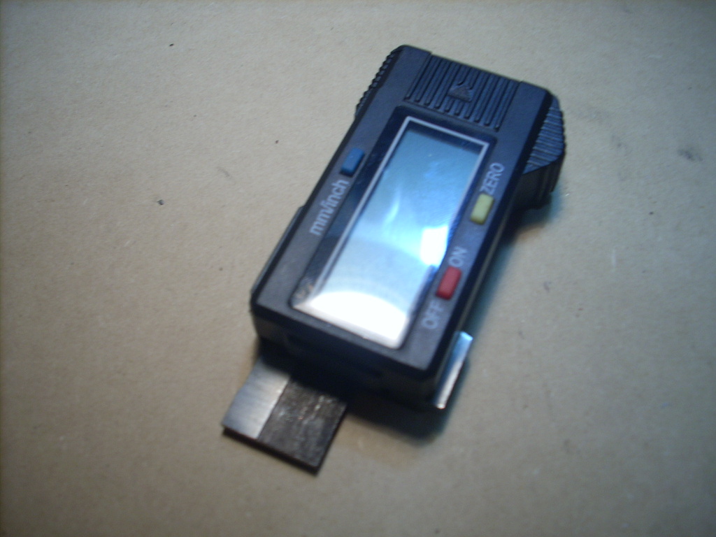

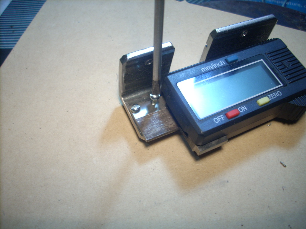

- AL VISUALIZADOR LE PRACTICO DOS TALADROS POR DONDE VAN A PASAR LOS TORNILLOS PARA FIJARLO A LA BASE, ESTOS TALADROS SE DEBEN HACER CON CUIDADO PARA EVITAR QUE QUEDEN MUY ADENTRO DIFICULTANDO EL LIBRE DESLIZAMIENTO DE LA PARTE MOVIL, TAMBIEN SE DEBE TENER CUIDADO CON LA VIRUTA AL PERFORAR QUE NO ENTRE EN EL INSTRUMENTO.

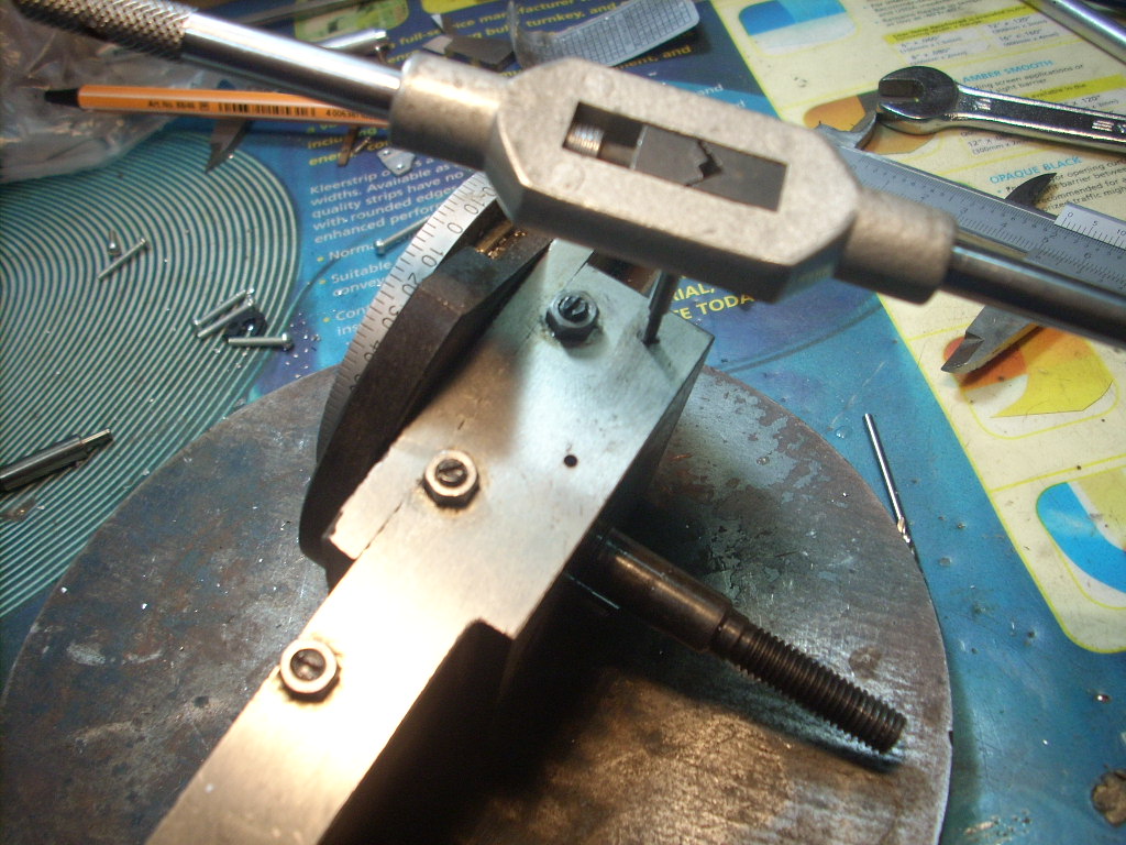

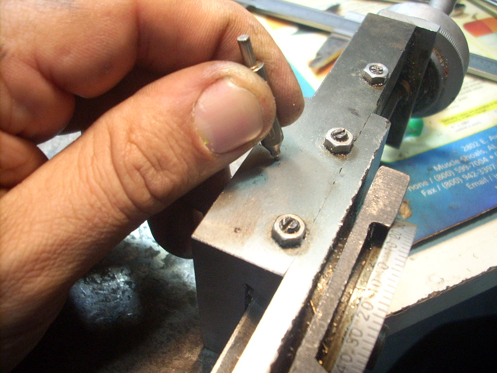

- LUEGO COLOCO LA PARTE MOVIL DEL CALIBE, PREVIAMENTE SE LE PRACTICA LAS PERFORACIONES PARA PASAR LOS TORNILLOS QUE LA ASEGURARAN A LA PARTE FIJA DEL CARRO, ACA TAMBIEN SE DEBE PONER ESPECIAL ATENCION PARA NO PERFORAR LA GUIA O ALGUN ELEMENTO MOVIL DEL CARRO, TAMBIEN TENGO EN CUENTA QUE EL ACEITERO QUEDE ACCESIBLE. EN LA PARTE FIJA VAN LAS PERFORACIONES SOLIDARIAS CON LA PARTE MOVIL, ESTAS DEBEN SER ROSCADAS TAMBIEN CON EL MACHO.

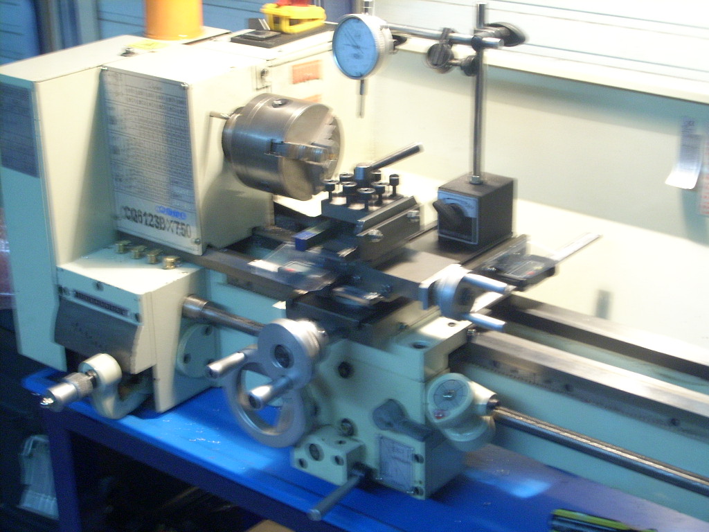

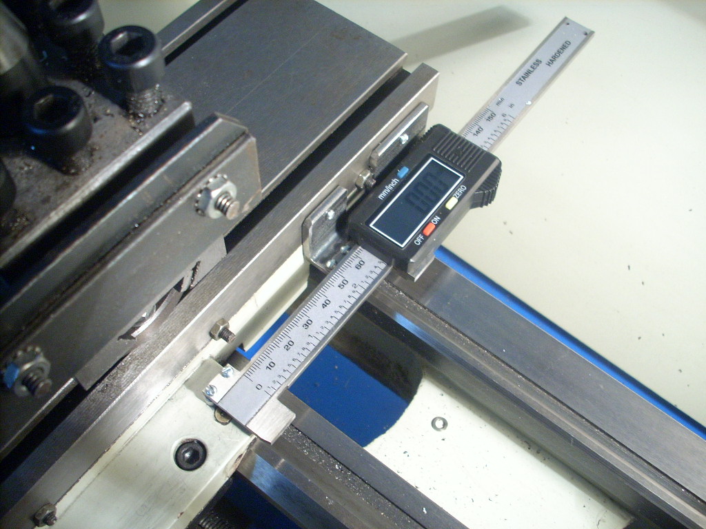

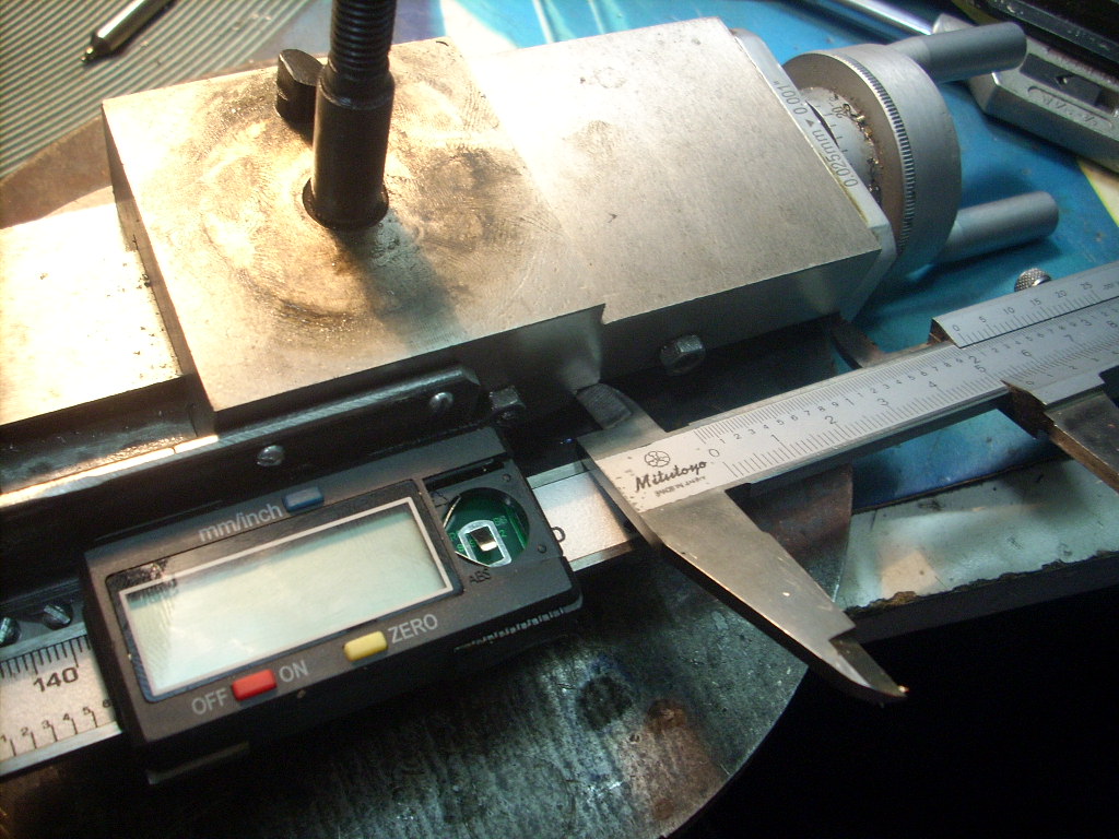

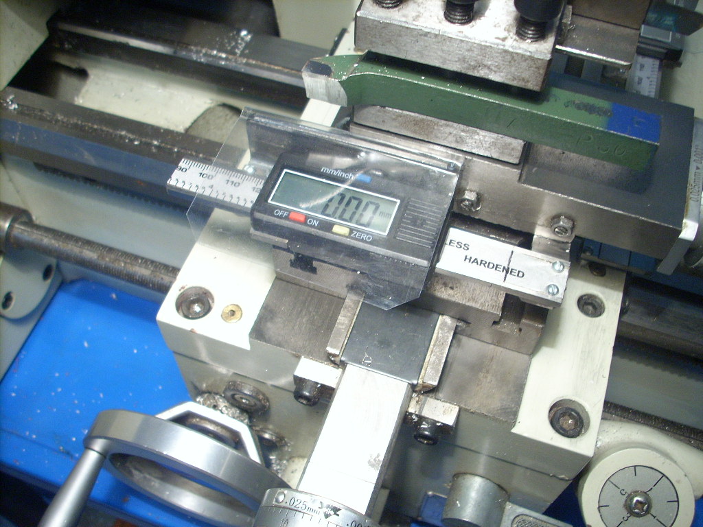

- FINALMENTE CHEQUEAMOS QUE LAS MEDICIONES SEAN CORRECTAS, SE PUEDE USAR OTRO CALIBRE O UN RELOJ COMPARADOR, PERO POR LOGICA SI HAY UNA DIFERENCIA SOLO SE LA PUEDE ATRIBUIR A LA PRECISION DEL CALIBRE USADO, A MI ME RESULTO MU PRECISA, COMPROBE EXISTE UNA DIFERENCIA DE 0,005 MM CON RESPECTO A LA MARCACION ANALOGICA EN LOS DOS CASOS, DEL CARRO Y EL CHARRIOT.
- FINALMENTE APROVECHANDO UN BLISTER TRANSPARENTE O CUALQUIER PEDAZO DE PLASTICO O CELULOIDE LE HAGO UNA PROTECCION DEL VISOR PARA LAS VIRUTAS QUE PUEDAN LLEGAR ALCANZAR EL INSTRUMENTO, CUANDO SE HAGA ESTA MODIFICACION EN EL TORNO RECOMIENDO ESTUDIAR PRIMERO BIEN CUAL ES EL LUGAR INDICADO, POR COMODIDAD VISUAL, PROCTECCION DEL INSTRUMENTO DE LAS VIRUTAS Y QUE ADEMAS NO INTERFIERA CON LA NORMAL OPERACION DEL TORNO, ESTE PAP ES UNA IDEA PERO CADA CUAL PUEDE ADAPTARLA A SU TORNO Y NECESIDAD. ASI QUEDA COMPLETA LA PARTE DEL CARRO.

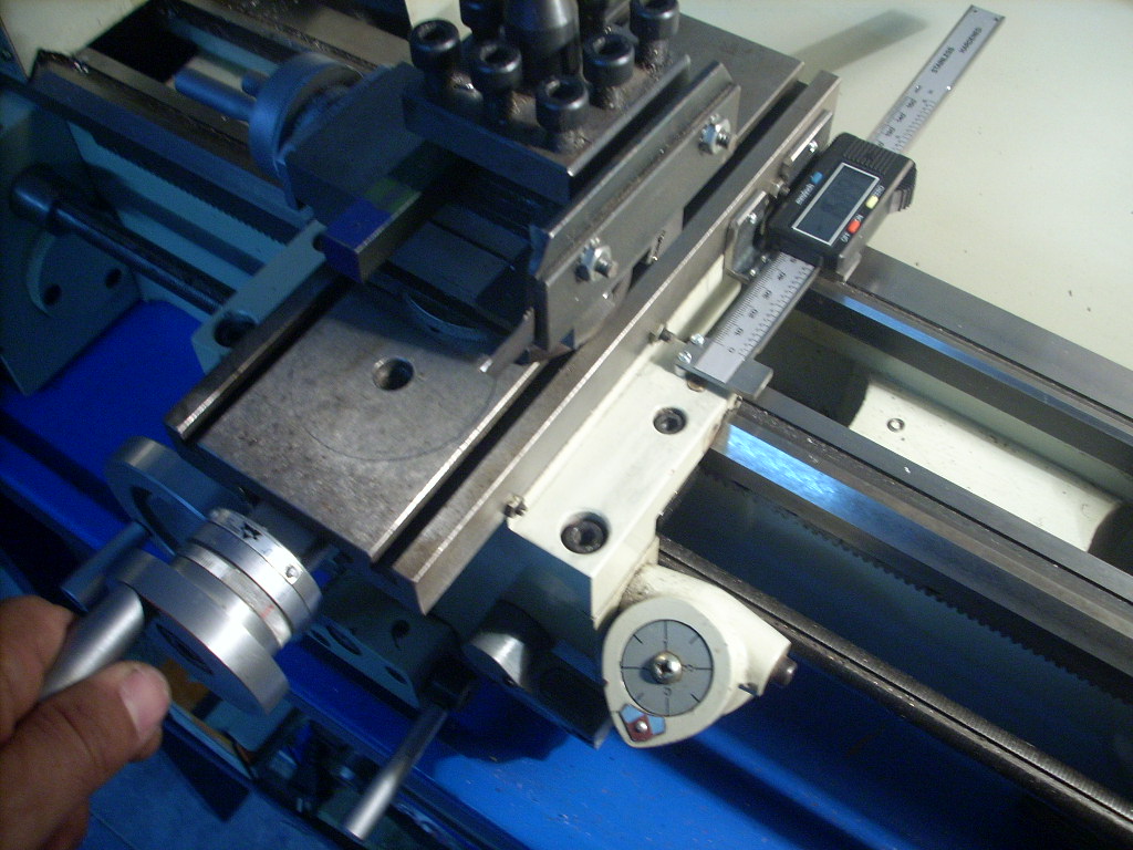

EL CHARRIOT

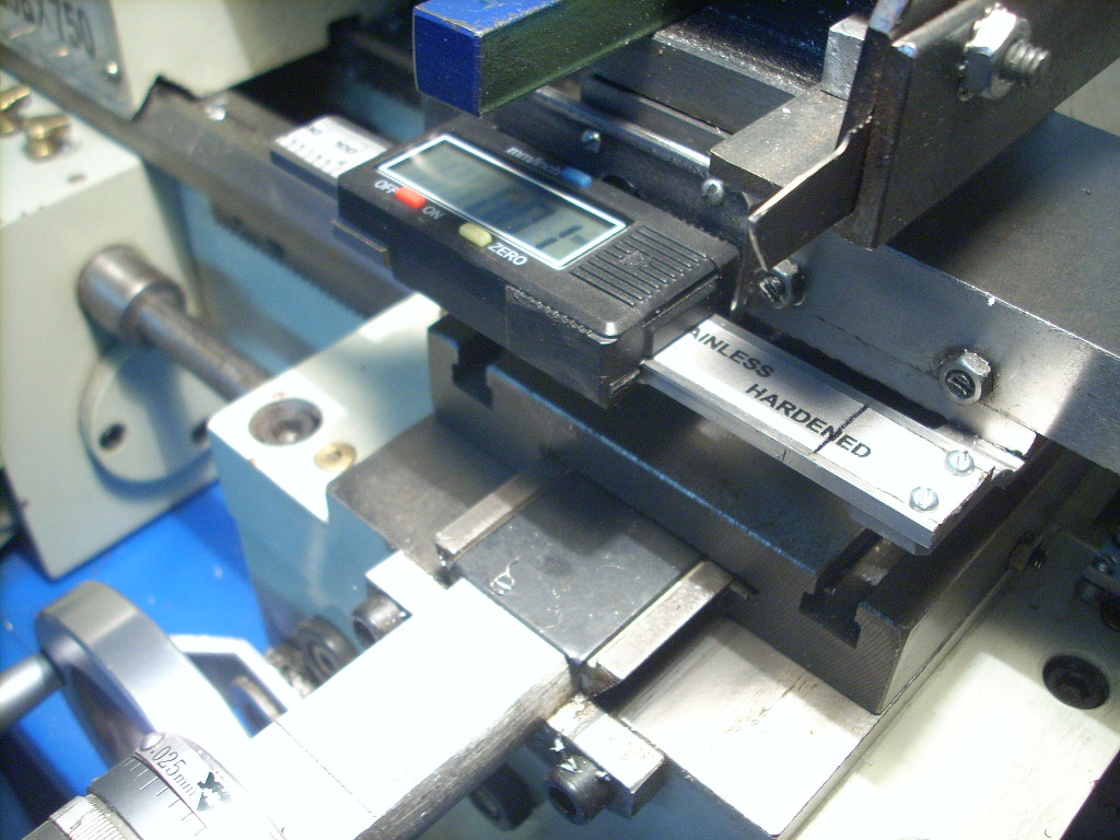

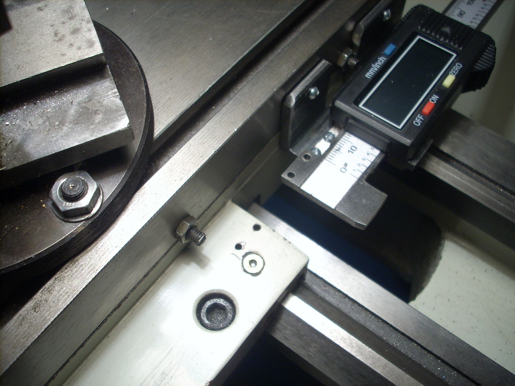

En esta parte muestro como digitalizo la parte del charriot. El procedimiento es basicamente similar al anterior.
Esta medicion la tomo en el charriot porque en modelismo usamos piezas chicas por lo general, salvo por ejemplo, que se quiera tornear un mastil donde la medicion se deberia hacer sobre la bancada por ser larga la pieza torneada, pero mi idea es hacer piezas chicas y posteriormente usarlo en la construccion de grupos de vapor (vapor vivo) donde la mayoria de las piezas alcanzan a ser trabajadas por el charriot, ademas tiene la ventaja de poder trabajar piezas conicas.
En esta parte se debe tener en cuenta que el porta herramientas no toque con el instrumento cuando la giramos para cambiar de herramienta.
Ademas se debe tener en cuenta la visual lo mas directa posible y que quede lejos de las virutas producidas por el torno.
Tambien debe quedar todo el conjunto de medicion en la misma torre para cuando se tornee en chanfle tambien se pueda hacer uso del medidor.

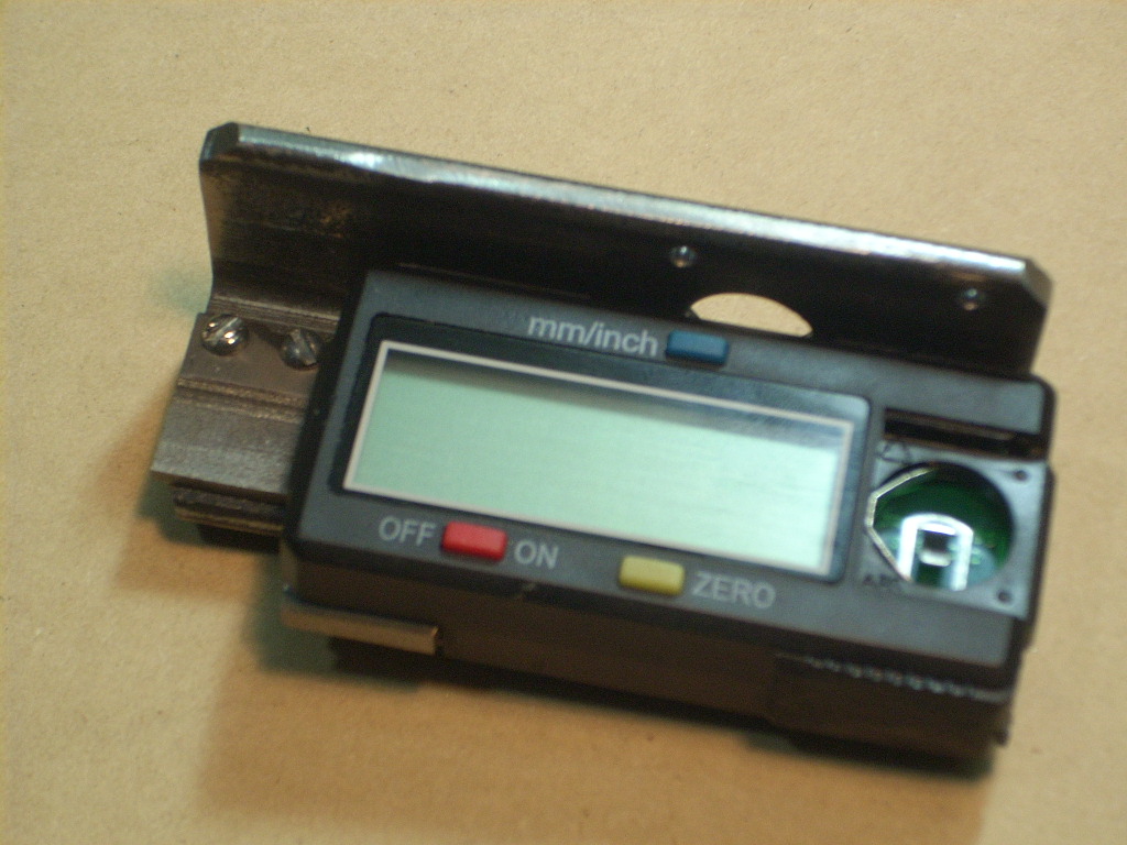

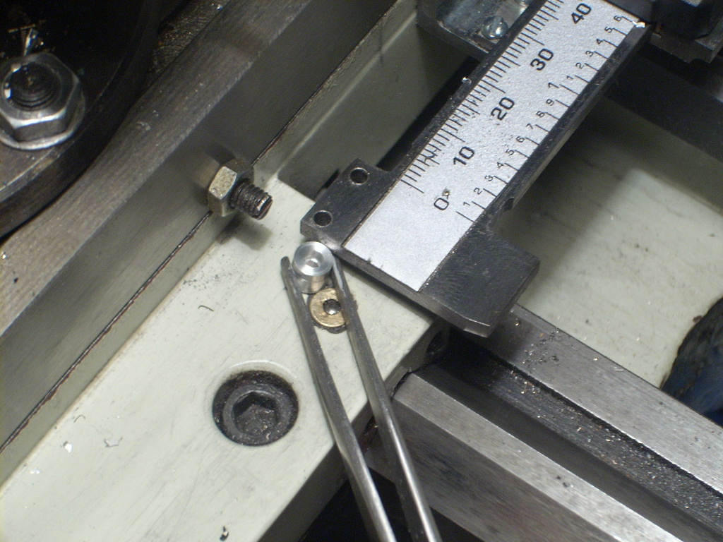

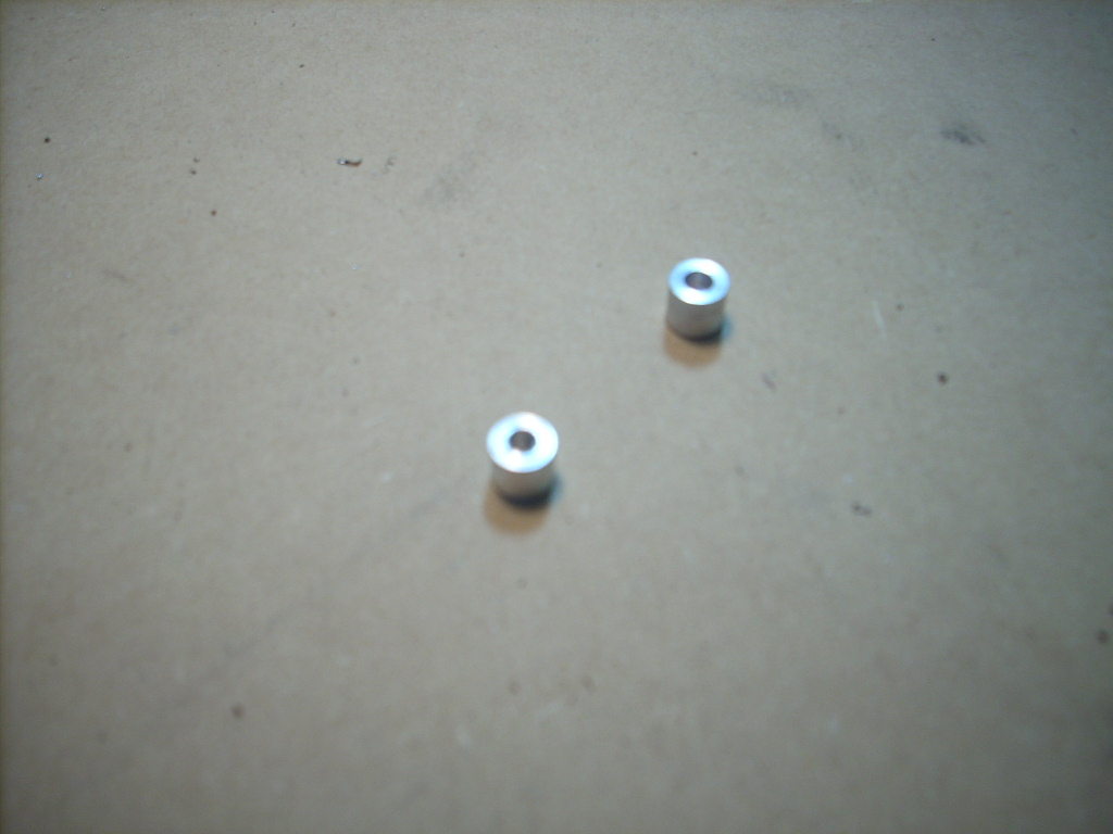

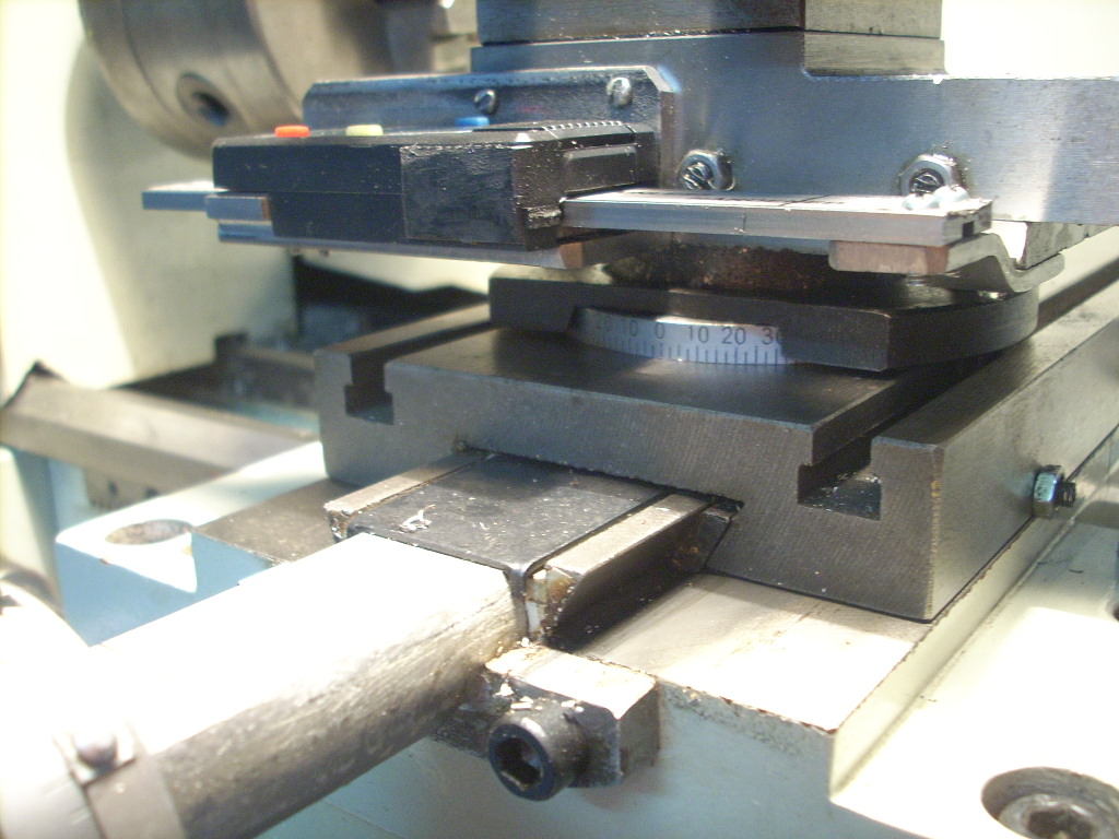

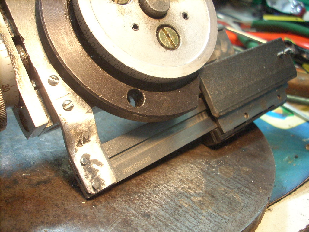

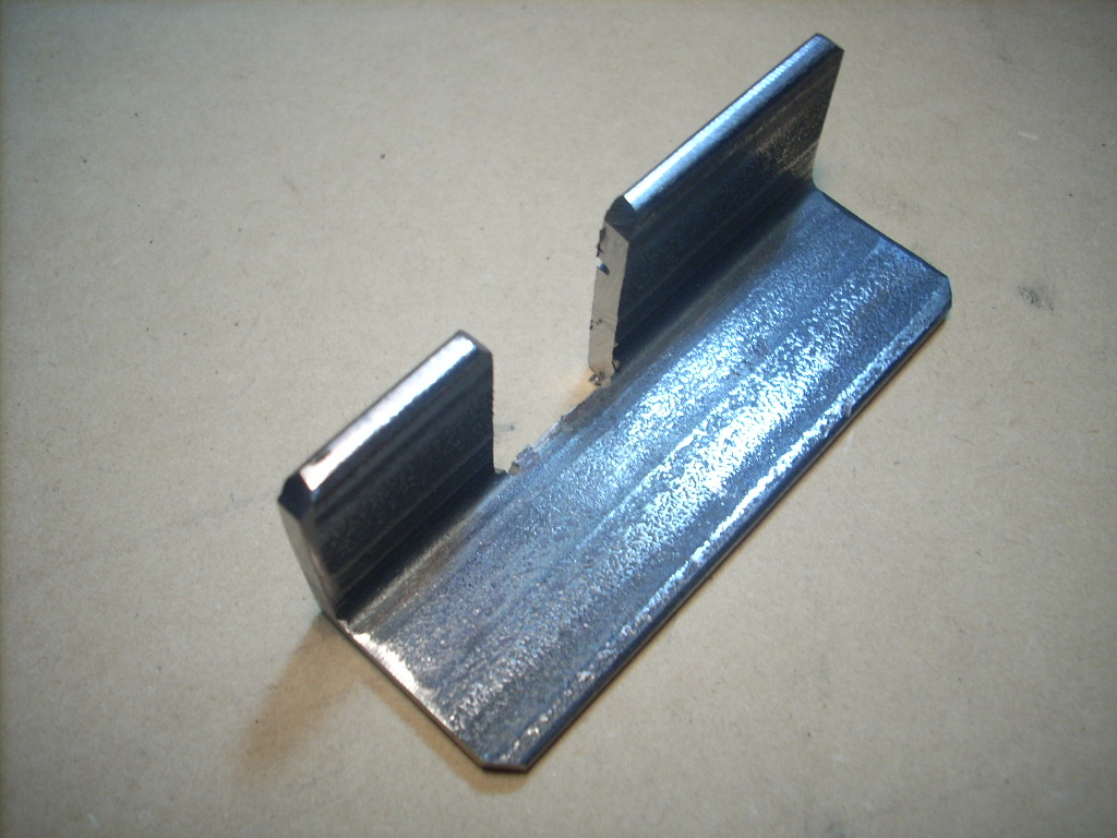

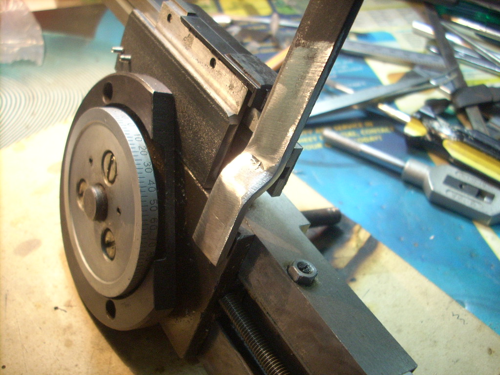

- EN ESTA FOTO SE VE POR DEBAJO EL CARRO, LO QUE SE VE PULIDO ES UNA SIMPLE PLANCHUELITA DE HIERRO DOBLADA EN LA MORZA Y A MARTILLO DANDOLE LA FORMA DE "s" PARA POR UN LADO SUJETAR LA PARTE MOVIL DEL CALIBRE Y POR EL OTRO LA FIJA DEL CARRITO. PARA DOBLAR DE DEBE TENER PACIENCIA Y MEDIR REITERADAS VECES PARA QUE NO TENGAMO QUE SUPLEMENTAR LA ALTURA, UNA VEZ QUE ESTE CORROBORADO ESTO SE CORTA A LA FORMA CONVENIENTE.
- LA PIEZA YA DOBLADA, CORTADA Y ATORNILLADA, LA FORMA QUE TIENE DEL LADO DERECHO ES PERPENDICULAR AL CIRCULO QUE DESCRIBE EL PLATO DE SUJECION, SI BIEN PODRIA DEJARCE RECTA QUE NO TOCARIA EN ESTE ULTIMO SI LO PUDE HACER CON LAS TUERCAS QUE SUJETAN LA TORRE AL CARRO CUANDO SE TORNEA EN CHANFLE, POR ESO LA FORMA.
